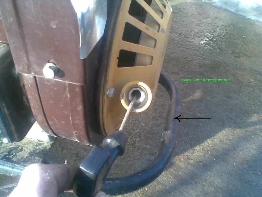

yarstep написал : А решение как это сделать еще не пришло: может кто имеет вариант установки фар, когда есть хорошее освещение и нормальная подача топлива, включая бумажный фильтр
имхо лучше кенгурятника только кенгурятник а вы часто ездите в темное время суток?

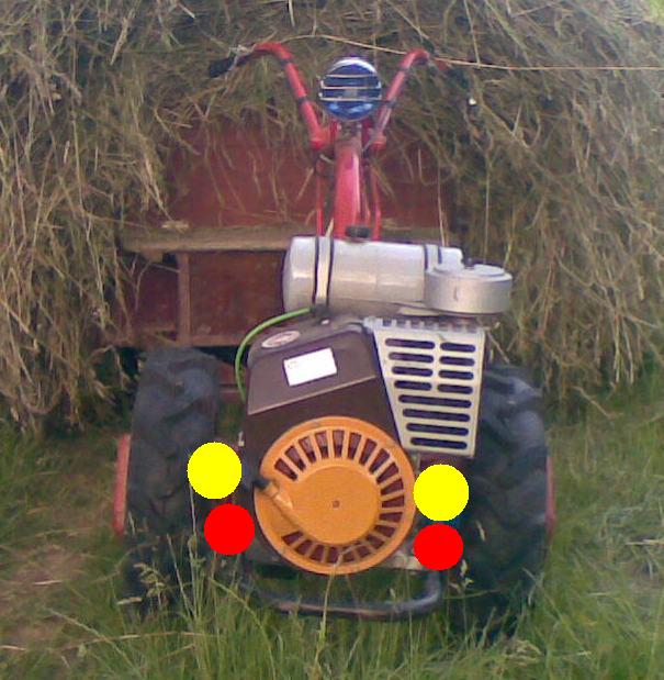

Ставить освещение на защитной рамке получится оч низко. При работе, разворотах МБ иногда опирается на нее и все забивается землей. Крепить на кенгурятнике наиболее правдоподобно, только фары разместить внутри, защищая их.
КОЗАК написал : а вы часто ездите в темное время суток?
Ночью иногда приходится возвращатся домой: лес, крутые спуски с поворотами и хорошее освещение не помешает. Как-то одна фара - глаз цыклопа не очень нравится.

yarstep написал : Ставить освещение на защитной рамке получится оч низко
рамку использовать как крепление для стойки на которой будет фара впереди двигателя на уровне стартера, или сбоку слева чтобы не мешало заводке двигателя

КОЗАК написал : рамку использовать как крепление для стойки
и расположить за стартером с двух сторон, выше или ниже, как на рисунке

yarstep написал : и расположить за стартером с двух сторон, выше или ниже
так тоже хорошо и вид посолидней, но две фары по 30 ват будут светить хуже чем одна на 60 ват
