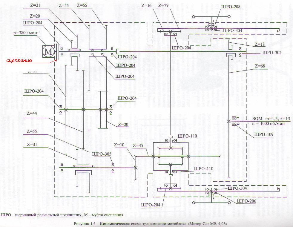

foma66 написал : И еще вопрос. Кто может точно сказать - ВОМ на МС включается через сцепление
ДА!
foma66 написал : могу я например вначале ключить ВОМ (что бы он вращался), а потом отпустив сцепление начатЬ движение?
НЕТ!
foma66 написал : Или при отпускании сцепления одновременно начинает работать ВОМ и вращаться колеса?
ДА!
при работе с ВОМ на месте нужно включать нейтльную передачу будут ли проблемы со смазкой кпп в это время сказать ничего немогу

foma66 написал : Кто может точно сказать - ВОМ на МС включается через сцепление?
На мотоблоке установлена многодисковая постоянно замкнутая муфта сцепления для передачи крутящего момента от двигла на трансмисию. Выжимая рычаг мы отсоединяем всю трансмисию от двигателя: КПП и ВОМ. При выжатом положении муфты ведущие колеса и ВОМ связаны шестеренками, если рычаг ВОМ не отключен. Отсюда встает вопрос: сколько нужно метров холостого хода чтоб остановить или разкрутить дисковую косилку?
