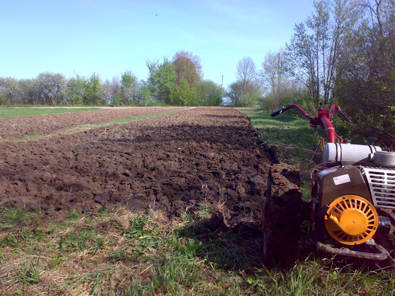

Yrik1980 написал : Снял показательное видео для новичков, как пахать в свал... может кому будет интересно посмотреть...
я чтобы не угадывать с вертикальностью плуга ставлю правое колесо в борозду и выставляю плуг.
