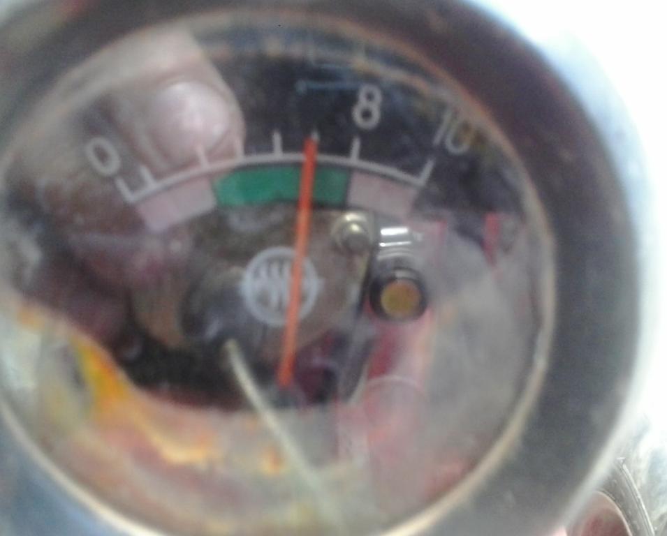

да не в лавандосе дело. все намного просче. читал рекомендации Експерта на счет выбора масла, залил полусинтетику ЗИК 10w40. сразу почувствовал что двигатель начал работать жестче начал греться, хотя у многих это вызывало удивление. залил минералку 15w40. стало лучше, но когда двигатель на тяжелых работах нагревался, работал жестче. тут прочитал что некоторые залили масло с вязкостью 20w50,-в результате двигатель начал работать мягче и тише. пошел на рынок , с такой вязкостью нашел только азмол. другигих марок не было или на заказ. в нете нашел масло с такой вязкостью -или уж слишком универсальное (подходит для карба и дизельного), или малозвесные фирмы как эта-ClassicWay 20W-50, или канистры по 4л. поэтому выбор остановил на Хадо, ну и реклама чуть сработала. ВСЕ. а показания датчика давления масла у меня таковы-разогрев и работа при 80-держит 7. прогревается выше и увеличивая обороты-4-5. при нагреве 90-100 на слух напрягает чуть жесткая работа( сейчас в двигателе ЗИК 15w40) ну вот и весь ход мыслей насчет выбора масла.

Lviv.ua написал : а показания датчика давления масла у меня таковы-разогрев и работа при 80-держит 7. прогревается выше и увеличивая обороты-4-5.
Я конечно мануал не читал но Не многовато давления в 7 кГ для холодного/прогретого? Не все что высоко есть хорошо.

NAP написал : Я конечно мануал не читал но Не многовато давления в 7 кГ для холодного/прогретого? Не все что высоко есть хорошо.
меня тоже это волновало, моторист сказал- для подшипника много масла не быват. а я ему доверяю. он очень хороший специалист.
на холодную нормально, на горячую - не очень... с другой стороны гидрокомпенсаторов нет, так вроде как и по фиг...
это новый двигатель, естественно, что будет нормальное давление... а может и манометр врать, нужно проверять/калибровать манометр...
Lviv.ua написал : масло-
странно, почему давление выше 7 не идёт, и на холодную и на горячую...
Lviv.ua написал : температура-
если не ошибаюсь, датчик установлен в сливное отверстие, поэтому показывает реальную температуру масла в двигателе....

Юрий VW написал : странно, почему давление выше 7 не идёт, и на холодную и на горячую...
А что должно подыматься еще выше?

NAP написал : А что должно подыматься еще выше?
как бы ДА... на холодную масло гуще, естественно и давление больше на горячую масло жиже - давление меньше
блин, я ступил, не понял игру слов - разогрев и работа при 80-держит 7 , я то понял, что на ХХ до 80С постоянно стрелка висит на 7...
Lviv.ua, к стати, с ХАДО, уйдут чуть зазоры и давление ещё чуть подымется... и компрессия подымется... я это по своему Пассику знаю, три тюбика, плюс масло, компрессия выравнялась и поднялась, давление повысилось, движок работает мягче, для движка с таким пробегом (почти 400 тыс. км.) - просто СУПЕР... именно поэтому, я про масло ХАДО в МБ и думаю, я его испытал уже на себе, да и знакомых много используют...

Юрий VW написал : если не ошибаюсь, датчик установлен в сливное отверстие, поэтому показывает реальную температуру масла в двигателе....
датчик температуры между ребрами цилиндра.
