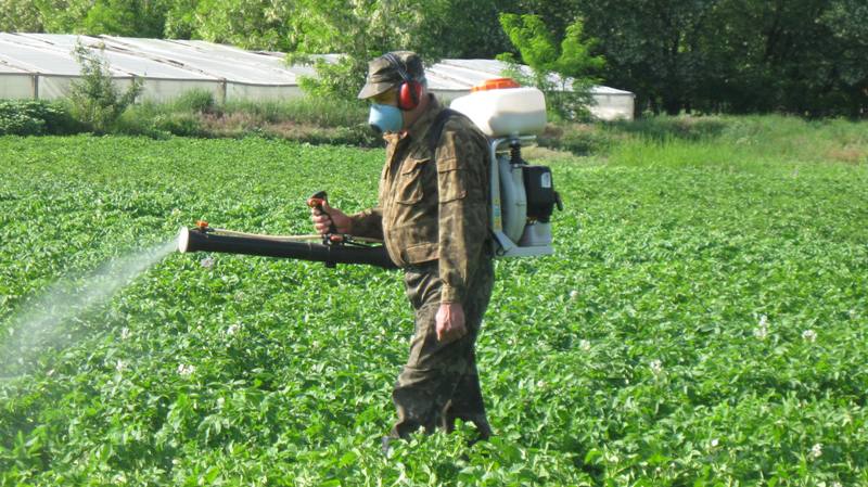

vagin написал : А так это :) . Все дешевые мотоопраскиватели не имеют нагнетательного насоса для раствора , а дорогие имеют . Поэтому и дальность у всех разная . У друга Oleo Mac MB80 , так я видел его работу ... впечатляет :cool: , потом ещё у двух профессиональных садоводов видел именно эту модель .
Вот этот опрыскиватель с насосом подкачки http://motobloki.biz.ua/product_info.php?products_id=111. Для деревьев подходит отлично. Видел такой в работе. Отличный туман дает. Как сказали в магазине этом же - аналогичная модель, но без насоса стоит на 500 гр. дешевле. Называется Agrimotor 3WF-3. Аккумуляторным большой сад не опрыскаешь, имею ввиду высокие деревья. Тяжело. Но на виноградники, теплицы - чудесный.

Уже четыре года отработал вот таким:http://www.youtube.com/watch?v=90gT1uKEsXM.
. Пробовал работать итальяшкой Oleo Mac --- слабоват он против STIHL!!! STIHL аппарат качественный и своих денег стоит.

Zbuser написал : Пробовал работать итальяшкой Oleo Mac --- слабоват он против STIHL!!!
Ответ не правильный . Моделей Oleo mac и Stihl много , каждый работает по разному . Тот , что я видел , реально обдувает дерево в 5 метров высотой . У Олеомака чугунный цилиндр . Штиль конечно хорош , но ... финансы поют романсы :)

vagin написал : Ответ не правильный .
Я ответов никому не давал!....А только приводил пример из своей практики между моделями STIHL SR 430 и Oleo Mac МВ 80. Кратко: Oleo mac Продуктивность нагнетания воздуха: 960 м³/ч. Расход раствора: 0,5-3 л/мин. Дальность распыления: 12 м. по горизонтали http://www.mototehnika.com.ua/ru/catalog/54/Motoopryskivateli-OLEO-MAC.html STIHL Производительность - 1260 м³/ч. Дальность действия
  • по вертикали: 11,5 м
  • по горизонтали: 12 м расход раствора 0,12 - 1,81 л/мин ( без компрессионного насоса)
http://www.mototehnika.com.ua/ru/catalog/55/Motoopryskivateli-STIHL.html
