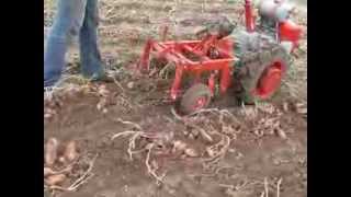

Всем привет. Теперь я не хожу за плугом... :)

Yrik1980, прикольная колесница, теперь пахать станет легче. Кстати, вопрос: как пашется с предплужником и можно еще фото плуга с другой стороны, я за зиму тоже хочу присобачить колесо и предплужник, колесо уже нашел, сейчас в активном поиске предплужника и для чего утяжелители на самом МБ? так не буксует?

KoxiC, Спасибо. Я только сегодня завершил работу с ним. Время не хватает, как всегда... Пробовал сегодня пахать - супер! Пробуксовок при вспашке на 18 см нет даже без блокировки. Предплужник и колесо работают. Грузы для уверенности 2*20 кг. Колеса на 70 на мотоблоке и на адаптере.
Видео будет позже...

Yrik1980 написал : Всем привет. Теперь я не хожу за плугом... :)
ну, наконец то, ждём видео отчёт...... Юрий, колёса на 70 поставил, что бы при пахоте не сильно наклон был большим?... отсутствие тормозов, это временно, или не планируешь вообще их делать?...

Юрий VW написал : колёса на 70 поставил, что бы при пахоте не сильно наклон был большим?
Точно!
Тормозные опорные диски с колодками есть, вернее один, но ставить не буду...ну негде мне тормозить))) хотя время покажет...
Все обошлось в 1.5 килограмма электродов, 10 киловатт электроэнергии, кучу металлолома, 4 дня, ну и пару колес с МТ-10 выменял на старый моб телефон у соседа;)
П.С И еще 3 диска к болгарке...
