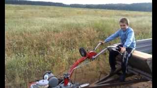

Zbuser написал : Кажись уже и помощники подросли! Внуки уже вовсю осваивают отечественную технику. www.youtube.com/watch?v=l4GLQaiL4Vc www.youtube.com/watch?v=tXm07ET6Ow0
да, вроде бы и ТЯЖЁЛЫЙ мотоблок, но действительно, как и писал Yrik1980 - могут управлять даже дети:
а вот и моё похожее видео: Самодельный прицеп к мотоблоку Мотор Сич, покатушки 2

Юрий VW, зачет, подрастает молодое поколение, мой тоже сегодня рулил немного (хотя только 6 лет), я сегодня 1,5т. за пару ходок глины привез
