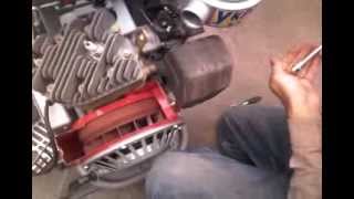

Всем доброго !!! Проблемка с Культиватором фрезерный Мотор Сич КФ-1с оказалась намного больше чем показалось поначалу. Видать нагрузка была черезмеру. Порвало Малую коническую шестеренку на шлицевом валу.
Подскажите где можно такую деталь прикупить. Тут сам не зделаеш. Никакойстоматолог не поможет этим зубам, ;)

oleg_380, А подшипник еще USSR :) На какую глубину культивировали?

oleg_380 написал : Видать нагрузка была черезмеру.
Возможно наргузка ни при чем. Это могло произойти и во время движения. Брак заводской шестерни. Или в редукторе что-то было и попало между зубьями. И зазор между шестернями.

21.10.2014 в 13:49:19
majkl; Я тоже грешу на брачек, но 3 сезона отпахала . А насчет ( что то попало ) это просто не возможно!!! Кальтивировал в два прохода на глубину 10-12 см. До этого и круче было !!! Но как говорят - Всему приходит когда-то конец.:mad: Самый главный вопрос где купить этот вал ????

oleg_380 написал : Порвало Малую коническую шестеренку на шлицевом валу. Подскажите где можно такую деталь прикупить.
не совсем понял, что это за вал, вторичный вал в КПП, или вал отбора мощности? в любом случае вот номера для заказа: 0690002402 - вал-шестерня, он же вал отбора мощности 0690002519 - вал-вторичный, в КПП заказать можно прямо на заводе-изготовителе: 69068, г. Запорожье, пр-т Моторостроителей, 30/А; тел.: (061) 720-47-66 Тел.: (050) 421-63-06.
на первой странице, есть ссылка на Каталог запчастей для мотоблока.pdf - https://docs.google.com/file/d/0B7AgGDHnfhkoWDIyaDUyazJSeXkwcGtrUXR4d2hLdw/edit
