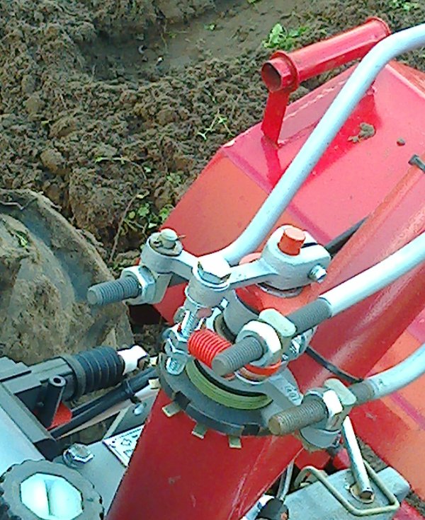

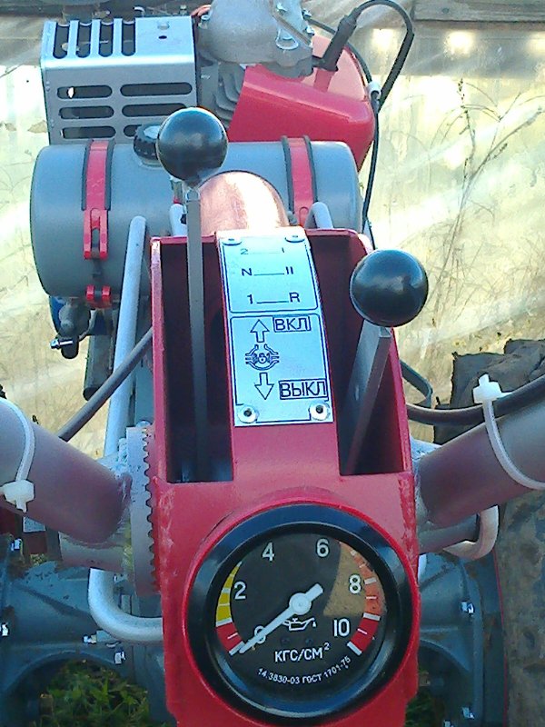

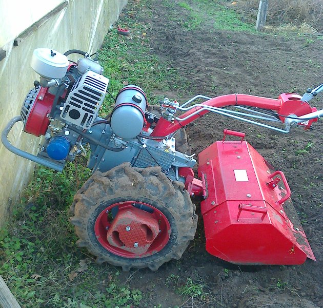

Всем здравствуйте!:) В наших рядах пополнение, сосед приобрел больше месяца назад Мотор Сич МБ-8. Обкатал и сегодня уже выезжал с плугом и фрезой
И немножко снял видео на мобилку.Качество не очень ахты и плюс еще против солнца снимал.

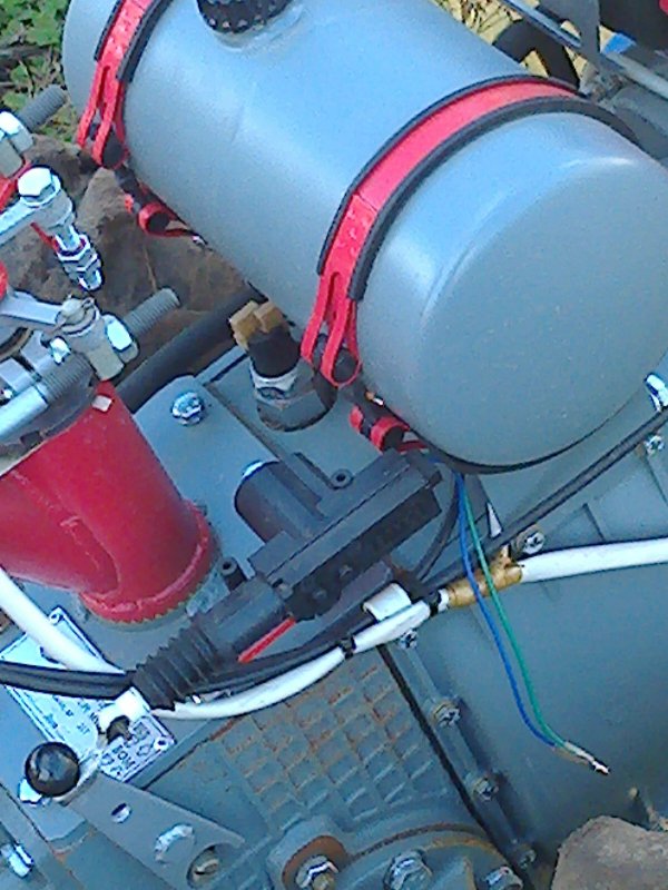

Zbuser написал : Всем здравствуйте
Приветствую . Та пружинка выполняет функцию доводчика , только я не увидел на чём тяга крепится , если висит на пружинке , то это халтура . Кстати я сразу на неё обратил внимание ещё в начале ролика ;). Опанна !!! а выключатель ВОМ включается кнопкой при помощи моторчика с центрального замка :swoon:a:applause: БРАВО !!! А ещё он изменил крепление воздушного фильтра с горизонтального на вертикальное , как на МБ-4,05 .

Zbuser, Сфотайте, пожалуйста, у него узел валов переключения там где пружинка висит!
vagin написал : Опанна !!! а выключатель ВОМ включается кнопкой при помощи моторчика с центрального замка
А он разве будет работать от переменки?
vagin
vagin
Регистрация: 03.10.2010
Винница
Сообщений: 4876
07.11.2013 в 21:14:30
Yrik1980 написал : А он разве будет работать от переменки?
Так а кто запрещает поставить диодный мостик ?http://nikolaev.nik.slando.ua/obyavlenie/diodnyy-most-ID5WaZN.html
Yrik1980
Yrik1980
Регистрация: 25.04.2011
Сообщений: 622
07.11.2013 в 21:18:16
vagin написал : Так а кто запрещает поставить диодный мостик ?
Да, если будет работать, то, пожалуй, это самый универсальный способ включения ВОМа для всех, кто крутит и не крутит рулевую колонку... Браво!!! Только вот рукой слышно что включилось полностью, а с электроникой может быть недовключение...

Yrik1980 написал : Сфотайте, пожалуйста, у него узел валов переключения там где пружинка висит!
И кстати очень хорошо работает!
Сосед сказал. что от аккумулятора работает прекрасно. А в коробке с электроникой есть фишка для зарядки АКБ,оттуда планирует подключение.....Ну если нужно будет поставить диодный мост, то без проблем.( У меня кстати стоит под эл.сигналкой и ее почти не видно). Кстати, обратите внимание на датчик давления, я думал что это с завода.Увы!!!...Сосед сам сделал.

Остался соединитель и кордан к фрезе, и ножи к косилке. Может кому пригодится.

Zbuser написал : И кстати очень хорошо работает!
Он выточил рычаг для тяги ВОМа (красного цвета) . Zbuser, а это что за нарушение техники безопасности ? Испытание самодельных дисковых окучников.
