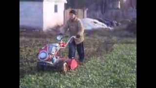

vagin написал : Для транспорта думаю вам и обычного МБ-4,05 хватит
http://www.youtube.com/watch?v=xEcFauECkoQ
А возик у вас самодельный?

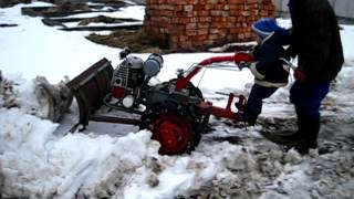

Как то мимо ветки это видео проехало :)
Мотоблоківець Павло 2. Мотор Січ. Прибирання снігу
