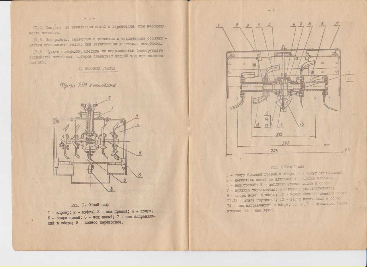

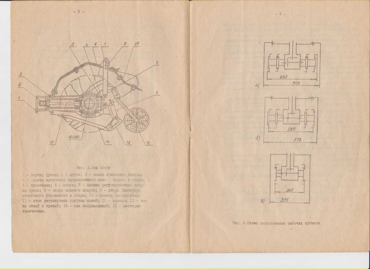

Скачал инструкцию к фрезе мотоблока Супер 610 . Всё 1 в 1 с фрезой МС .
Что интересно , клиренс у Супер610 150 мм а у нас 250 мм . Обороты ВОМ 790 , а у нас 1000 об/мин . Мощность двигателя 4,8 кВт и 4,05 кВт соответственно . Инструкция к Супер 610 : http://www.mastercity.ru/attachment.php?attachmentid=207485&d=1306413039
