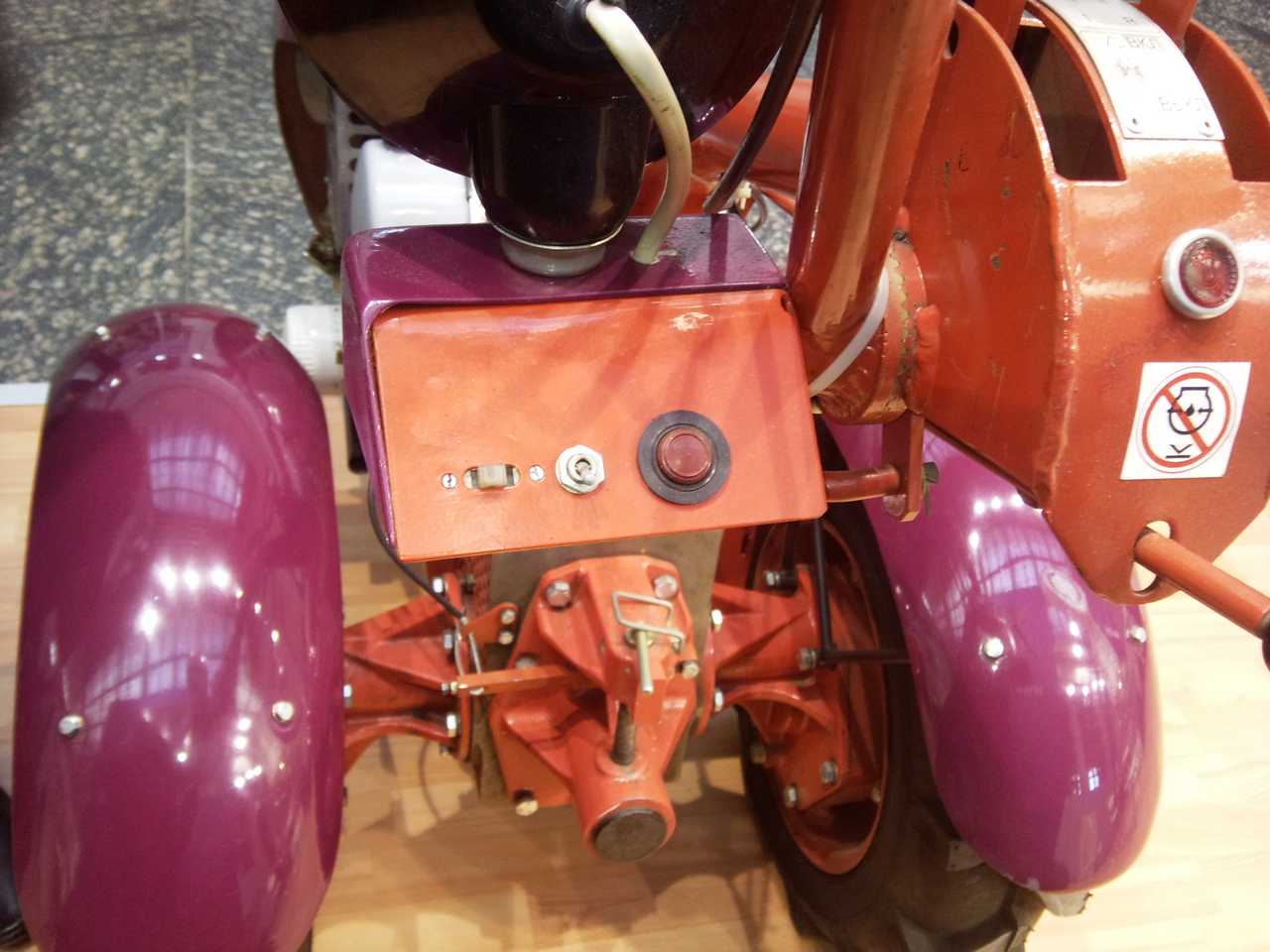

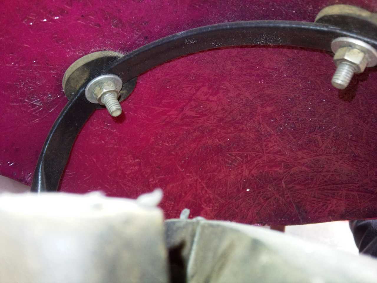

как крепяться заводские МС ?
Есть фото как крепятся пластиковые брызговики на МБ-8Э :
Володимир Г
Володимир Г
Регистрация: 12.12.2013
Сообщений: 84
11.01.2014 в 23:51:12
vagin написал : Есть фото как крепятся пластиковые брызговики на МБ-8Э :
Спасибо за фото.

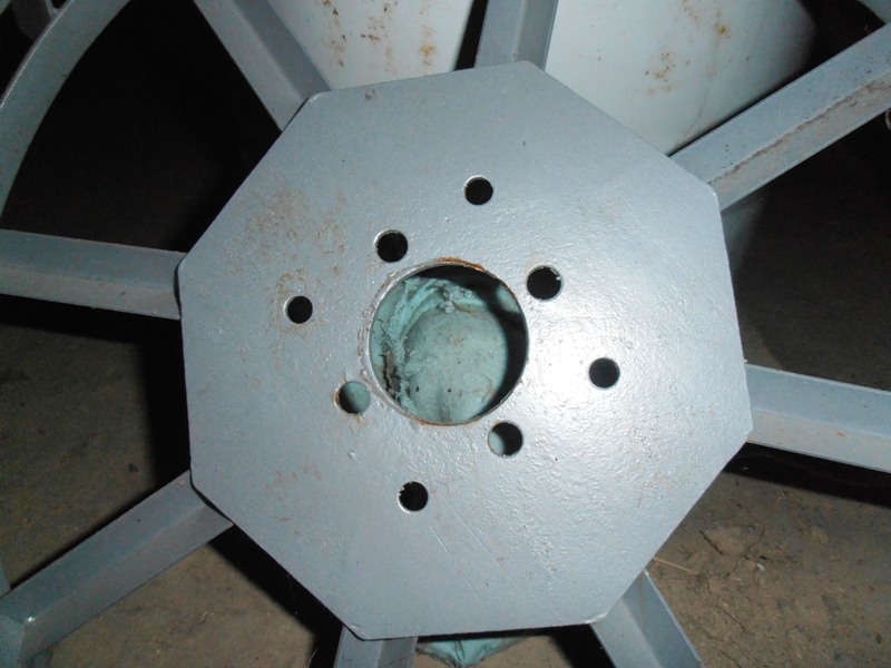

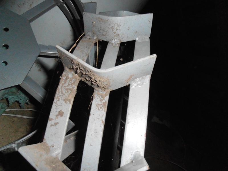

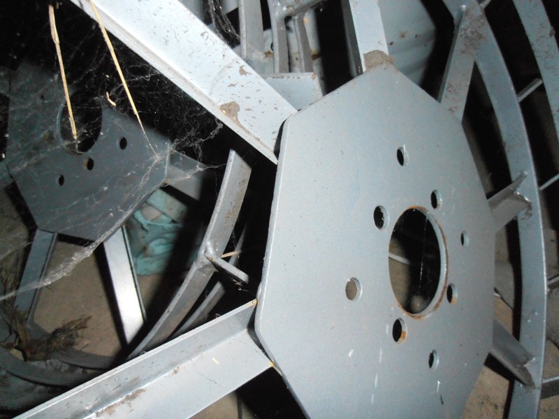

oleg_380
oleg_380
Регистрация: 29.05.2012
Одесса
Сообщений: 295
12.01.2014 в 00:36:38
Володимир Г написал : oleg 380 гр.зацепи МС, если да-то как по качеству материала , сварки и центровки ?
Г.зацепы Купил в прошлом годуна базаре, кто делает не знаю, ну точно что не моторсич. На ступицу не налазят, 10 мм диаметр меньше. Пробовал в работе, ничего не скажу , просто не понял, не успел. На первый взгляд г0вно, просто поспешил. Вот
Володимир Г
Володимир Г
Сообщений: 84
12.01.2014 в 01:39:29
oleg_380 написал : Г.зацепы Купил в прошлом годуна базаре, кто делает не знаю, ну точно что не моторсич. На ступицу не налазят, 10 мм диаметр меньше. Пробовал в работе, ничего не скажу , просто не понял, не успел. На первый взгляд г0вно, просто поспешил. Вот
Хочу себе купить заводские МС грунтозацепи со спицами , если материал и центровка нормальние. Спасибо за информацию и фото.

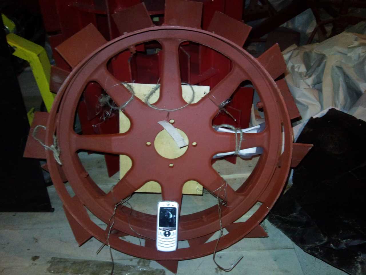

12.01.2014 в 06:57:39
Я эти грунтозацепы не пользовал , но в руках держал . Внутренняя часть диска похоже литая , ободы тоже крепкие , общее качество изготовления на 5+ . Единственное , что меня смутило , так это высокие пластины-зубья . Мне показалось , что они могут загнуться во время эксплуатации , но это только моё личное предположение .
Есть ещё одно фото с сайта по продажам б.у. авто , на нём уже пошарпанные грунтозацепы и зубья не погнуты :
