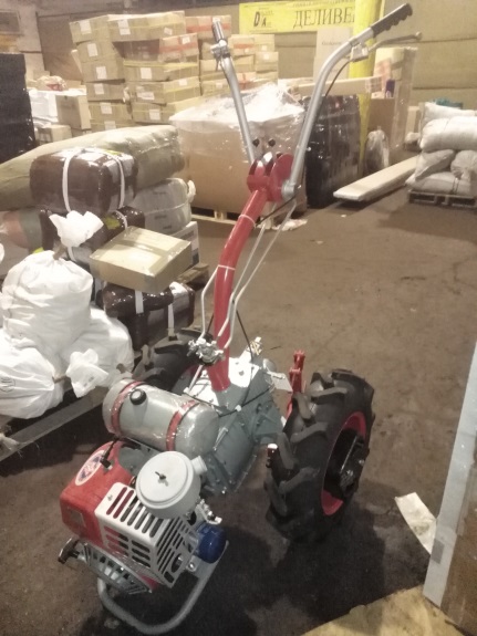

КРЫМСКИЙ, Рассказал бы нам про него,как он в работе,расход,замечания и т.д. и т.п. Нам всем интересно будет....В общем техникой даволен хотя могу сравнивать только с мтз стареньким.Вообще на нём я окучивал ушастыми окучниками пахал плугом мтз(он у меня был) собираюсь приобрести плуг мотор сич пн2 и сделать его с предплужником как у Юрия Сербина уж больно мне понравилась его задумка и думается на моём суглинке эта система плуга будет очень кстати.И гонял на нём по грибы возил осенью навоз на самодельном прицепе грузил до неприличия много с места трогается идеально(с диглом вейма надо маненько подгазовывать)трогаясь пустым на 4й передаче с буксами колёса оставляют рытвины на земле.Расход топлива пока не замерял.Короче техникой даволен.У меня двило вейма 13 сильный мощи для меня хватает за глаза можно и по меньше при пахоте он как говарится даже не чихал с фрезой не работал в будущем есть мысля приобрести.Хотел скинуть фото не получилось разберусь сброшу фото.Да на днях понял лучше бы брал с двиглом 9 лошадок так как мне сказал оф представитель мотор сич в беларуси завод мотор сич даёт гарантию на трансмисию только на те мотоблоки у которых двигатель не более 10 лошадок вось як.Папандос но думается будет всё окейна так как я его не душудо пределов.Вот как то так

25.03.2015 в 20:56:54
а вот и фото
