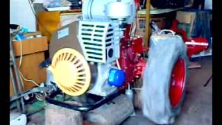

Как вы видео скидываете сюда? Нашел свое видео трехгодичной давности. Обкатка мб на колодках на заводском масле. Послушаете работу двигателя.

Вот выкладываю: масло заводское, температура на улице плюсовая, двигатель уже рабочая температура. Обкатка мотоблока Мотор Сич

Разобрался Олег, спасибо. Можно и так ссылку давать, просто я никогда видео не выставлял. Еще одно http://youtu.be/AuTMUPSHGvQ
