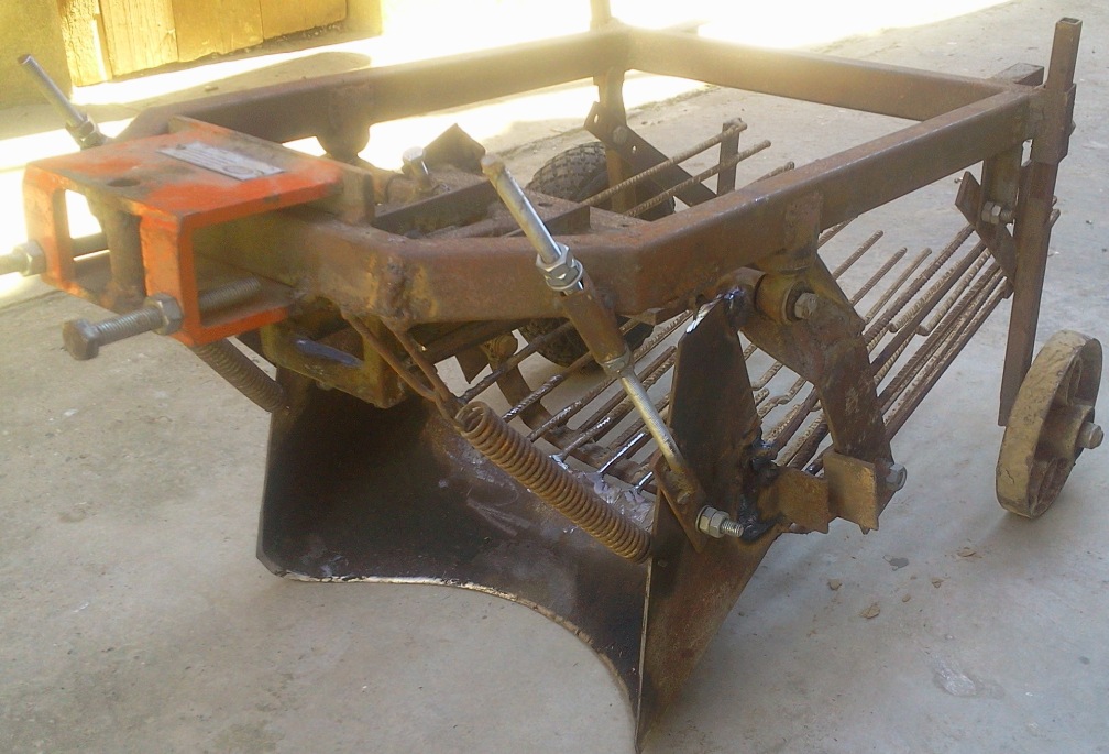

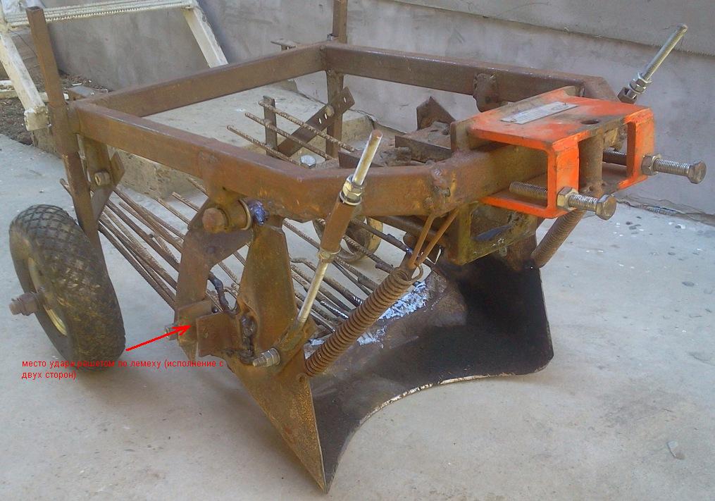

vagin написал : Можете показать её фото ?
Себе изготовил в кратчайшие сроки перед копкой в прошлом году. Сейчас внес поправки перед очередной копкой. Это неосновная работа, просто для поддержки сх, поэтому обращаюсь к технике от случая когда нужно. За неокрашенность изделия звените. Привод сделан на грохот, а лемеху передается толчек при возврате решета в переднюю мт.

tremal написал : А по подробнее можно или фотку
в заводских копалках давление лемеха на почву и поднятие решетом почвы выполняется за один полупериод проворота кривошипа. мне хотелось разнести эти усилия на два полуоборота. Под действием надвигающейся почвы лемех проворачивается и достигает точки удара решетом. диапазон хода лемеха ограничывается гайками на резьбе м10

yarstep, Спасибо.А что колеса разные?Это что то значит или слепила с того что было

tremal написал : А что колеса разные
Было два одинаковых, но качество одного заставило поменять на железное...

yarstep написал : Себе изготовил в кратчайшие сроки перед копкой в прошлом году. Сейчас внес поправки перед очередной копкой. Это неосновная работа, просто для поддержки сх, поэтому обращаюсь к технике от случая когда нужно. За неокрашенность изделия звените. Привод сделан на грохот, а лемеху передается толчек при возврате решета в переднюю мт.
Если я правильно понял то у вас ексцентрик молотит в горизонтальной щели коромысла? На как бы шатунной шейке стоит подшипник? Немного слов о ударном приводе лемеха?

19.08.2011 в 21:10:27
NAP написал : Если я правильно понял то у вас ексцентрик молотит в горизонтальной щели коромысла
В горизонтальном "окошке"
NAP написал : На как бы шатунной шейке стоит подшипник?
их даже два, одетых втулкой. Это позволяет даже отпустить сцепку и рулить немножко мб. Каждый привод делает под себя. Хочу сказать что обороты напрямую с ВОМ МС для копалки большие, нужно работать на малом газу для предотвращения поломок кк
NAP написал : Немного слов о ударном приводе лемеха?
:confused:

yarstep, при такой кинематике можно в узел крепления к МБ заложить возможность ломать КК увеличивая при необходимомти тем самым глубину копки. Про привод уже почитал выше. Как вариант достойный. Поздравляю.

NAP написал : Как вариант достойный. Поздравляю
Спасибо. Ваше мнение зачетное:)
NAP написал : в узел крепления к МБ заложить возможность ломать КК увеличивая при необходимомти тем самым глубину копки.
Глубину копки выставляю опорными колесами. Ломание рамы по вертикали не одобряю. С применением наконечников тяг Ваз в узле эксцентрика и хомута на подшипник было б надежней.
