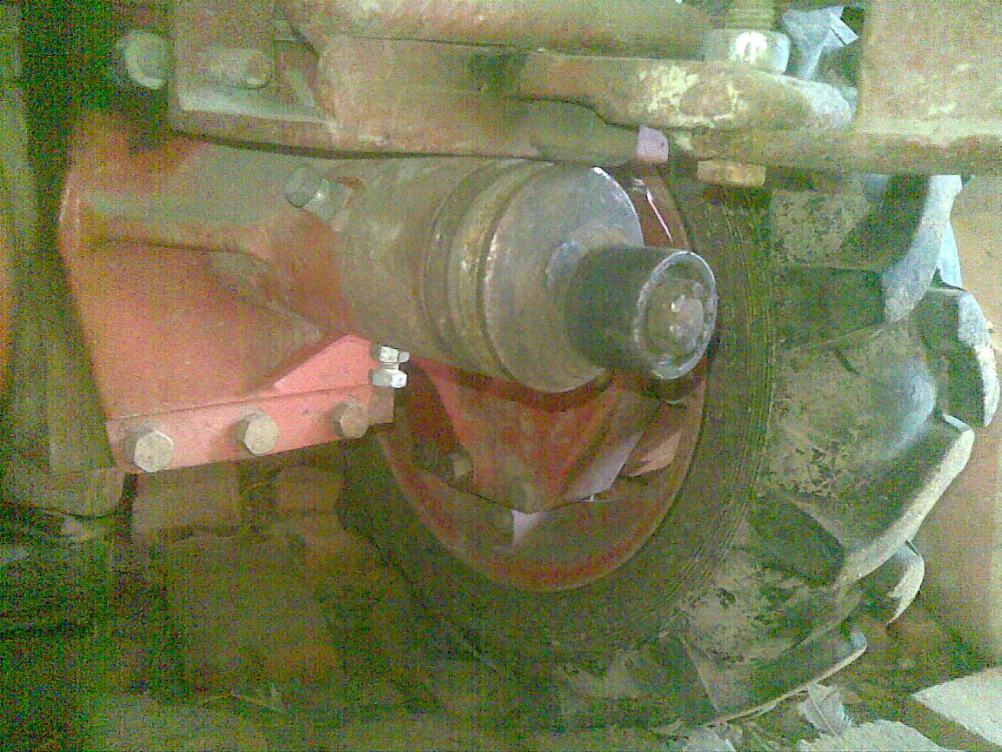

Спасибо за фото КК:applause: осталось увидеть из чего сделан ексцентрик

Если будет чем-то полезно смотрите... это отдельный узел вставляемый в ВОМ.

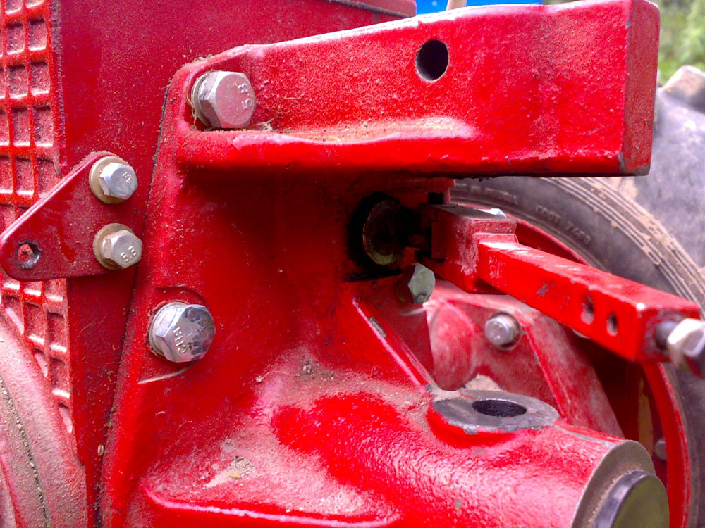

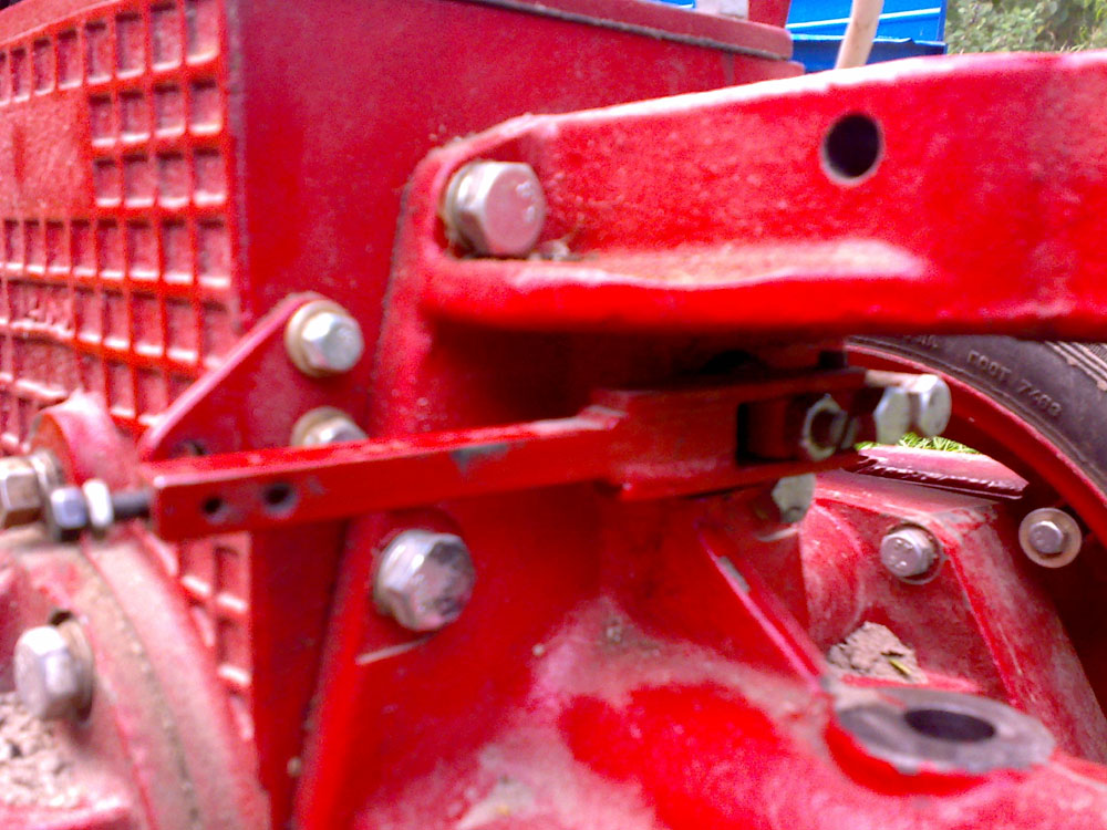

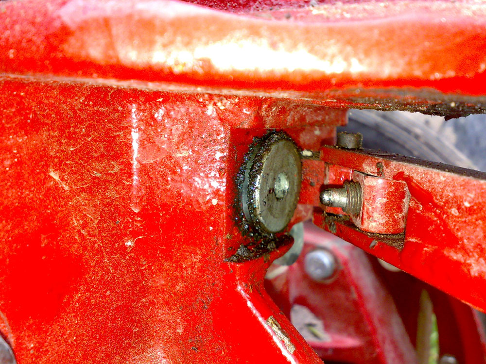

Уважаемые форумчане. Кто имел дело со сцеплением или в курсе как устранить неполадку? Нет времени сервесников вызывать и ждать, у меня разгар копки картошки (около 15 сот), плюс надо выорать два поля по 15 сот после овса и т.д.. Во время оранки одного из полей, после разворота МБ для прохождения следующей борозды, выжал сцепление, включил передачу, а рычаг сцепления на руле назад не возвратился, рычаг (или флажок, как правильно назвать?) на МБ (на ФОТО) болтается свободно. Получается у меня сцепление выключилось (выжалось), а назад не возвратилось и МБ стоит. МБ свободно заводится на любой передаче и СТОИТ. Передачи переключаются свободно (на заведенном двигателе) без каких либо действий с рычагом сцепения, а МБ стоит. Пришлось с поля вручную тащить к дому, хорошо хоть не далеко, а если бы это случилось на какой то дороге с прицепом да грузом. Короче я в шоке от качества сборки этой техники. Кстати уже сервесников вызывал, приезжали ребята аж 2 раза по проблеме со ступицами, неужели придется еще раз вызывать, это ужас какой то, в разгар всех полевых работ. Народ, подскажите как самостоятельно устранить эту поломку, кто в курсе???

было такое похоже у вас разрегулировано сцепление и при выжимании выскочили диски с пазов* нужно мотоблок с прицепом на тормоз или кирпичики подложить, снять тросик газа с карба, рядом с мотоблоком поставить колоду такой же высоты открутить пять болтиков крепления двигателя к сцеплению, снять двигатель, поставить на колоду и при выжатом рычаге сцепления установить диски по местам. потом дабы не повторялась эта ситуация в разобранном виде отрегулировать сцепление и собрать помощника

КОЗАК написал : было такое похоже у вас разрегулировано сцепление и при выжимании выскочили диски с пазов* нужно мотоблок с прицепом на тормоз или кирпичики подложить, снять тросик газа с карба, рядом с мотоблоком поставить колоду такой же высоты открутить пять болтиков крепления двигателя к сцеплению, снять двигатель, поставить на колоду и при выжатом рычаге сцепления установить диски по местам. потом дабы не повторялась эта ситуация в разобранном виде отрегулировать сцепление и собрать помощника
Спасибо большое за совет, буду пробовать. Чтоб хотя бы схема устройства была, то спокойней разбирать было бы.
