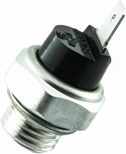

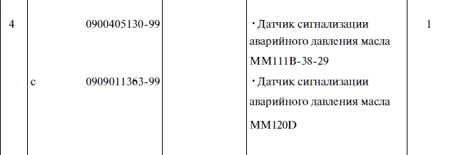

Можно и не выкручивать . Каталог запчастей , говорит какой датчик стоит и стоял на Д-250 (на МС10 аналогично) :
Итого : датчик ММ111В :

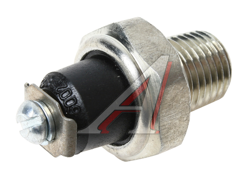

датчик ММ120Д :

вот что сходу выдал друг ГУГЛ - Датчик аварийного давления масла ММ 120 Д(П) (6022.3829) (кат. № по ВАЗ, 2106-3829010, 2106-3829010-01, 2106-3829010-02, 2101-3810600) Жигули, КамАЗ, цена аж 50,00 руб РФ..
