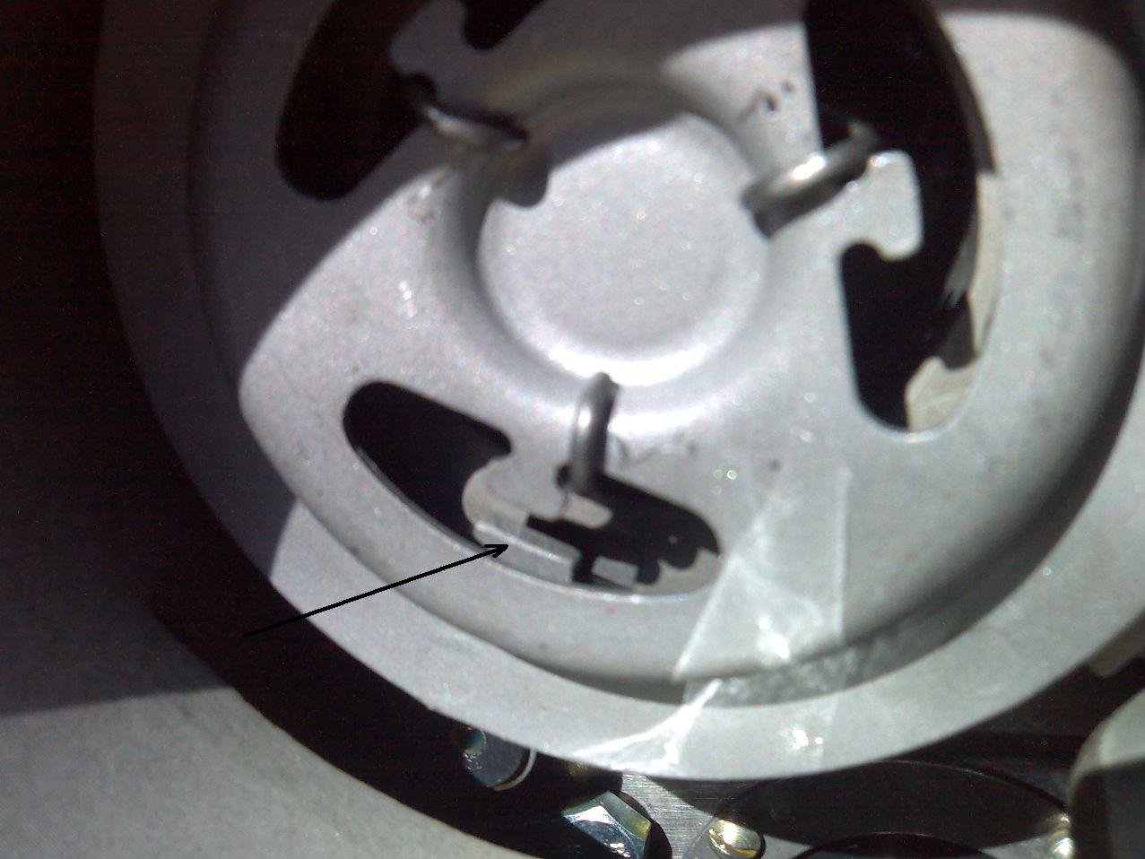

Вся беда в том, эта фреза у меня в наличии есть !:)
Вот внутренности редуктора через три года работы. Сильно заржавела? :) Да пыль с маслом по кожуху налипла, но она еще лет 15 так проработает.
