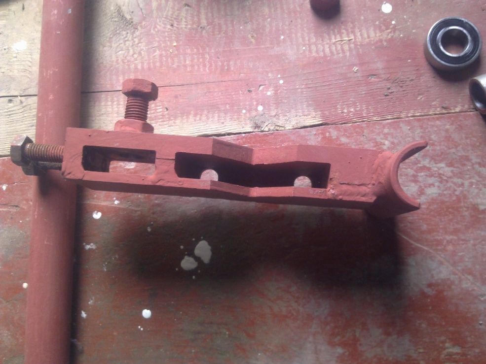

KIN 74 написал : Доделываю еще один дисковый окучник, немного упростил, выбросив регулировку наклона дисков и усилил ступицы. Буду собирать, если кому интересно, могу сделать фотографии всех деталей.
Начал собирать второй дисковый окучник, обещанные фотографии
МС-6; МС-6ДЕ; МС-9ДЕ

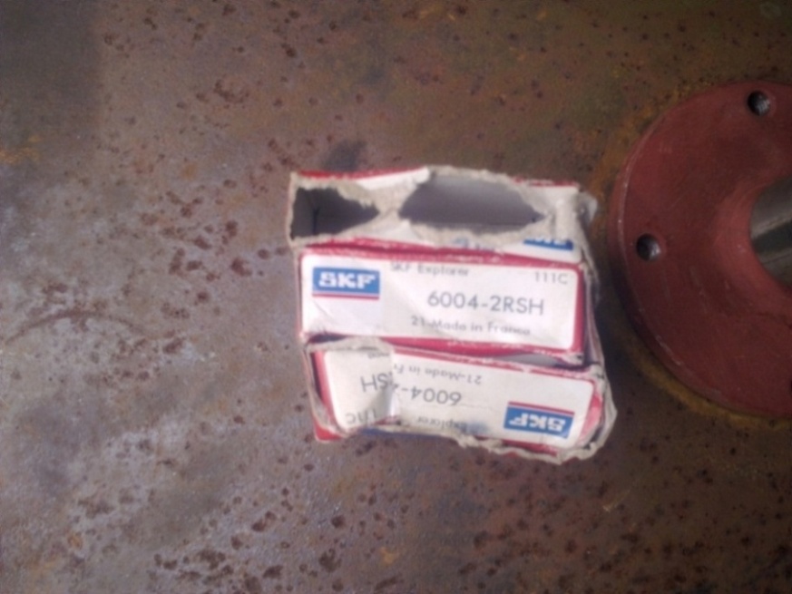

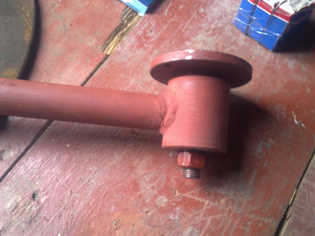

KIN 74
KIN 74
Регистрация: 04.02.2008
Сообщений: 1314
22.08.2011 в 19:23:25
Продолжение

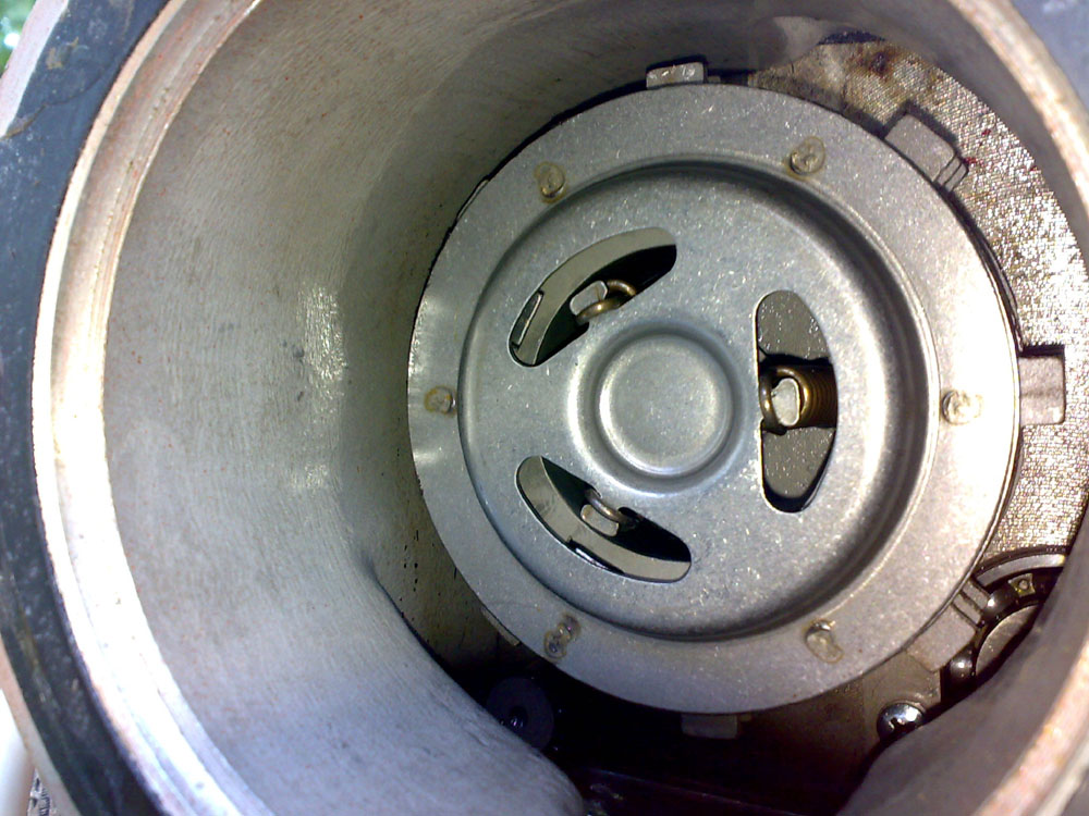

Отремонтировал я свой МБ. Большое человеческое спасибо КОЗАКУ. Действовал точно по его рекомендации:
КОЗАК написал : было такое похоже у вас разрегулировано сцепление и при выжимании выскочили диски с пазов* нужно мотоблок с прицепом на тормоз или кирпичики подложить, снять тросик газа с карба, рядом с мотоблоком поставить колоду такой же высоты открутить пять болтиков крепления двигателя к сцеплению, снять двигатель, поставить на колоду и при выжатом рычаге сцепления установить диски по местам. потом дабы не повторялась эта ситуация в разобранном виде отрегулировать сцепление и собрать помощника
И вы предсталяете, открутил пять болтов крепления двигателя и начал уже снимать двигатель со шпилек, сдвинул его на 5-10 мм не больше и что то стукнуло в сцеплении (щелчок пружинистый). Я сразу понял, что это видимо все стало на свои места, ну все таки двигатель уже снял, коль открутил. Попробовал рычагом выжимать и до упора и как угодно, все работает как часики, диски ходят свободно. Сфотографировал и собрал. Даже руки не успел замазать. Вот такой вот ремонт, занял минут 40 не больше, а настроен был на серьезную работу (регулировку). Спасибо еще раз всем за помощь. Еще сегодня успел проверить в работе, выорал плугом около 5 сот, все работает прекрасно. Радости как у маленького ребенка.:)

23.08.2011 в 10:32:03
SV* написал : все работает прекрасно.
Вот только мучает вопрос, почему в ходе работы это случилось (сцепление после выжима не вернулось в исходное положение пока не открутил двигатель и не сдвинул его на 5-10мм)? Вот вопрос. Может действительно из-за того, что рычажок (ФОТО до регулировки) не параллелно стоит к корпусу МБ , как писал NAP. Но ведь, в разобранном состоянии я нажимал на рычаг до упора сколько угодно и даже больше, все работало прекрасно, в собранном состоянии так же. Во время регулировки, я все таки сместил рычаг ближе к корпусу, стал не совсем параллельно, но угол уменьшил. Сегодня хочу сотых 10-15 осилить плугом на поле после овса.:)

SV* написал : почему в ходе работы это случилось (сцепление после выжима не вернулось в исходное положение пока не открутил двигатель и не сдвинул его на 5-10мм)? Вот вопрос.
Может диски заклинил в стакане, который на валу коленвала двигателя. Какая то зазубринка или может еще, что то?
