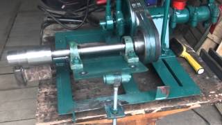

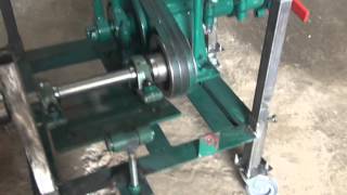

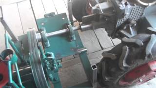

Pavel003 написал : Неправильное это решение использовать МБ. Надо электромотор. Ну конечно, дело хозяина. Просто реально значительно дороже на МБ
А что не правильно? Конкретней можно? С эл.двигателем 380В на 5,5кВт (как МБ-8) он стоит 6700грн. Мне со всеми доработками это устройство обошлось в 5720грн. (т.е. почти 1000грн уже экономии) У меня нет 380В. Но если и было бы. Час работы такого движка обошелся бы в 1,65грн. Пусть МБ за час сожгет 1л 80-го бензина (у меня такой). Это 9.5грн. Да дороже. Через 120 часов та экономия кончится. Но с МБ я могу хоть в чистом поле стать и крутить тот комбикорм. Да и 380 ни от куда не появится

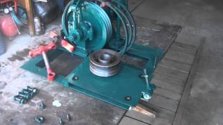

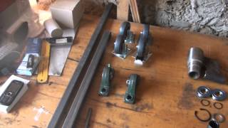

Said1960 написал : Пожалуйста
Какая длина вала? Что то он слишком длинный на вид? На шпонку будет посажен шкив? У стыковочного узла произошли изменения. Между подшипников стали устанавливать проставочную шайбу. Видать форум читают. Я самостоятельно эту шайбу шлифовал что бы хоть минимальную но втиснуть между подшипников.

NAP написал : Какая длина вала?
ХЕЗ. Не мерял. Просил сделать расстояние от шкива до стыковочного узла 26см. В общем это обусловлено имеющейся рамой на экструдере Шпонка там есть 10Х10мм длиной 50мм. Специально вал на втором видео положил так, что бы было видно место для шпонки

Юрий VW написал : у МС появляется новая работа
Мне бы еще редуктор 1:3 под 90 градусов... Еще есть мысль...

Said1960 написал : ХЕЗ. Не мерял. Просил сделать расстояние от шкива до стыковочного узла 26см. В общем это обусловлено имеющейся рамой на экструдере Шпонка там есть 10Х10мм длиной 50мм. Специально вал на втором видео положил так, что бы было видно место для шпонки
Теперь все понятно. Достойная работа проделана как физическая так и интеллектуальная. Успеха. Кино обязательон после испытаний. Сейчас если не сложно то кино сделайте по валу экструдера. Как он устроен?

Said1960 написал : Мне бы еще редуктор 1:3 под 90 градусов... Еще есть мысль...
От фрезы использовать

NAP написал : От фрезы использовать
Мне вниз нужно... А вообще - глупая идея. Вот тут точно лучше электричество - мощность нужна не большая. А судя по редуктору из каменки - цена его будет мама не горюй

25.03.2014 в 12:43:20
NAP написал : Сейчас если не сложно то кино сделайте по валу экструдера. Как он устроен?
врпрос насчёт корпусных подшипников на валу, они выдержат нагрузку? я на эти китайские корпусные подшипники как то уже обращал внимание, делаю себе винтовой дровокол, но как то побоялся всё таки их использовать, хоть и оборотов всего 550-600 да и нагрузка поменьше....
