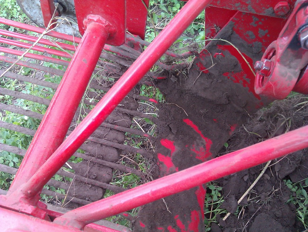

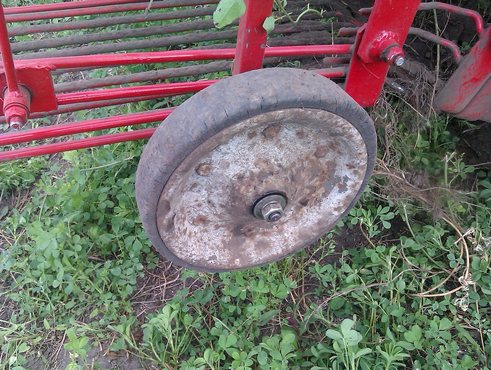

Сегодня была первая работа для МБ, она же обкатка: http://www.youtube.com/watch?v=XI1VxwrhUgE . Сразу вылезли косяки. Выстрелило опорное колесо-заменил катками. Лемех нужно очистить от краски и,желательно, полировать. Влажная земля плохо скользит и налипает.Направляющие прутья лемеха на грохот имеют ступенчатое сужение, что создает сопротивление передвижению грунта. Иногда наблюдался эффект бульдозера. А в целом-неплохо.:yu Завтра проведу доработки и уже по-взрослому за копку.:)

В прошлом году отработал такой же. Провел ревизию-смазка(для ШРУС) в наличии, износа не неблюдал. ИМХО, если не бомбить соседние огороды и поля, то хватит без рихтовки не на один сезон.
