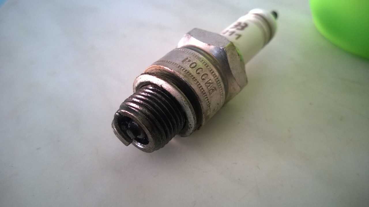

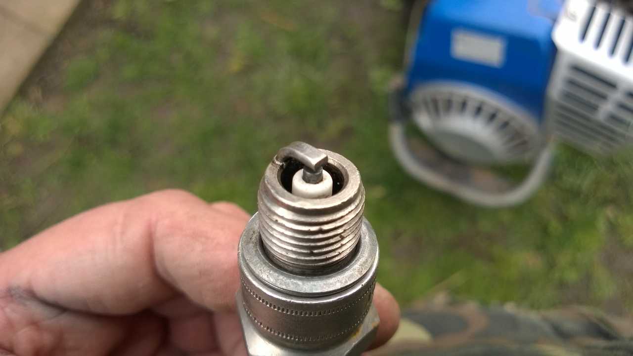

SV* написал : я первым делом меняю свечу
Вот как очищает Туалетный утёнок и потом тётя Галя с зубной щёткой :
... и это ещё было сделано "по быстренькому" , на авто они сияли как только из коробочки достал :) .

vagin написал : Вот как очищает Туалетный утёнок и потом тётя Галя с зубной щёткой :
Процесс в последовательности действий опиши?
