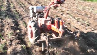

       Приветствую всех участников форума!!! Читаю форум уже больше года, и вот сегодня решил зарегистрировался. Собираюсь купить второй мотоблок (имею 105-ку ТЕМП-1050 дизель) марки мотор сичь МБ-8, только вот появилась возможность приобрести МС с дизельным двигателем. Вчера звонил ребятам в с.Гаи Львовской области, сказали что можно с двигателем "Садко", или "Кентавр" на 6 и 9 л/с..Так вот, хочется узнать ваше мнение, все "ЗА" и "ПРОТИВ", бензин или дизель, и если дизель то двигатель "Садко", или "Кентавр" , 6 или 9 л/с.. За любой совет буду очень признателен.
PS. Цена на МС с дизелем "Садко" на 6 л/с.- 25000 грн. Также стоит и МС МБ-8 в компании "електромотор".
 Совсем недавно стоял перед выбором МС мотоблока. Кратко скажу свою точку зрения.
  1. Дизель или бензин?
    Сколько людей столько и мнений, и даже в бесконечной дискуссии, у каждого будет своя правда.  Я сторонник дизелей.  Но меня лично, абсолютно не смущают и бензиновые двигателя МС. Была возможность, купил МС "Садко" 6л.с. Бензиновый МС, я  просто легко переделал бы на пропан. Это я к тому, что ближе технически в Вашем понимании то и покупайте.
  2. "Садко" или "Кентавр"
Одного поля ягоды. Далее маркетинг, не более того. Ресурс как по мне, больше зависит от режима эксплуатации и своевременного обслуживания.  Подсосом пыльного воздуха, в обход воздушного фильтрующего элимента (бывает) и невидимыми взвешенными частицами воды (5-180 микрон) в топливе, быстро можно "уработать" и тот и другой.
  1. 6 или 9 л. с.
Для стандартных работ на земле,  вполне хватит 6 л.с.
  1. Когда я купил МБ МС , товарищ попробовал, что это за техника и выставил сразу свой Зубр 105, на продажу.
 Да, Вы правы, сколько людей столько и мнений и все также трудно определится с выбором. Как я понял у Вас МС с дизелем Садко ? Хотелось бы узнать какие у Вас впечатления от его работы, особенно интересует как он себя ведёт с ротортой косаркой ( это конечно если вы её юзали) хватает ли движку мощности при роботе с ней? Фреза не интересует (105-ку продавать не собираюсь) это я к тому что 105-ка как культиватор лучше чем фреза МС. Заранее спасибо!

Garet69 написал : Как я понял у Вас МС с дизелем Садко ? Хотелось бы узнать какие у Вас впечатления от его работы, особенно интересует как он себя ведёт с ротортой косаркой ( это конечно если вы её юзали) хватает ли движку мощности при роботе с ней? Фреза не интересует (105-ку продавать не собираюсь) это я к тому что 105-ка как культиватор лучше чем фреза МС. Заранее спасибо!
P.S. А как вы думаете как бы повёл себя мотоблок с дизелем weima wmc 188fe (  http://knopka.in.ua/p26086244-dvigatel-weima-wms188fe.html. ) 12л.с., съёмная чугунная гильза, да и завод weima в Китае один из лучших? Ставят же  беларусы на наш МС вейму на 13 л.с. только бензин и продают под кличкой "Грасхопер"!
Для меня бензиновые, газовые, дизельные двигателя все, по своему хороши. Мне понятен их принцип работы, особенности эксплуатации каждого из них. Для меня, рассказы про дизель зимой, не более чем страшилки. Несмотря на то, что я сторонник дизелей, я никогда не буду настаивать и навязывать человеку своё мнение, в двух предложениях на форуме. Даже, чтоб высказать человеку свою точку зрения, нужно как минимум в беседе с конкретным человеком учитывать ряд важных технических, экономических и др., составляющих, которые должны быть понятны собеседникам.  Однажды в диалоге с товарищем, прошло около 45 мин., незаметно. Трудно представить, сколько нужно было бы писать.
Да, у меня МБ МС с двигателем "Садко".  Пока опыт у меня небольшой, купил недавно.  С активной фрезой работал в режиме тест-драйв, мощности достаточно. Тут крутящий момент дизеля радует.  Косилки у меня нет, но находил информацию, что у фрезы и у косилки роторной, нагрузочная мощность  4 кВт.
https://www.youtube.com/watch?v=DcFUX1WqFNc вот 5,5 л.с., бензин косит достаточно густую траву.
 https://www.youtube.com/watch?v=CUHm10-YWiM вот дизель 6 л.с.
О том, что многие оставляют, покупают вместо активной фрезы культиватор я читал. Я практическим путём для себя выбрал однозначно активную фрезу. Мне мои руки и суставы, дороже железа.
Мотоблок дизель 12 л.с. - мне вообще не понять. В моём понимании это очередная ступенька с.х. техники -минитрактор.

МоторСич сейчас с завода выпускает только с двигателями WEIMA WM178F и  WM178FE.  От всех других двигателей завод отказался из-за их качества. Сейчас еще один контейнер с двигателями (25 тонн) идет с завода WEIMA на МоторСич , будут и бензиновые WM177F -9,0л.с. и WM188F  -13,0л.с.   двигатели.

пару видео МБ МС с прицепом, по количеству колод, легко можно прикинуть вес, и ничего, везёт с дв. Д-250, естсественно, что с 8-кой или дизелем будет ещё веселей, но тут будет уже чувствоваться малый диаметр колёс на МБ, для себя я понял, что для пересечённой местности, нужны колёса с бОльшим диаметром, хотя бы те же 16 дюймовые...Мотоблок Мотор Сич и самодельный прицеп видео
Мотоблок Мотор Сич и самодельный прицеп видео 2
