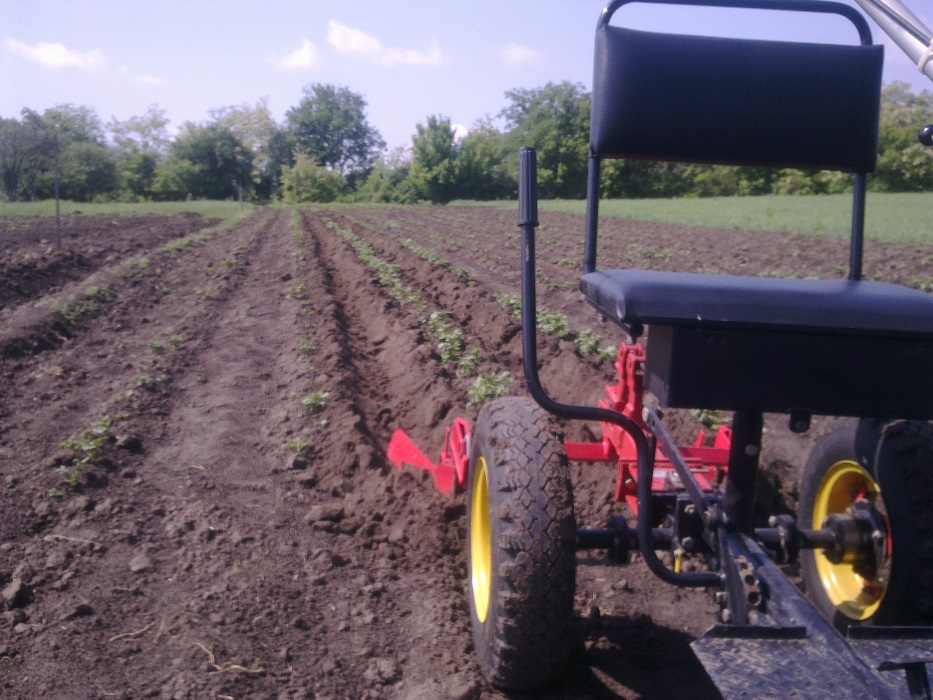

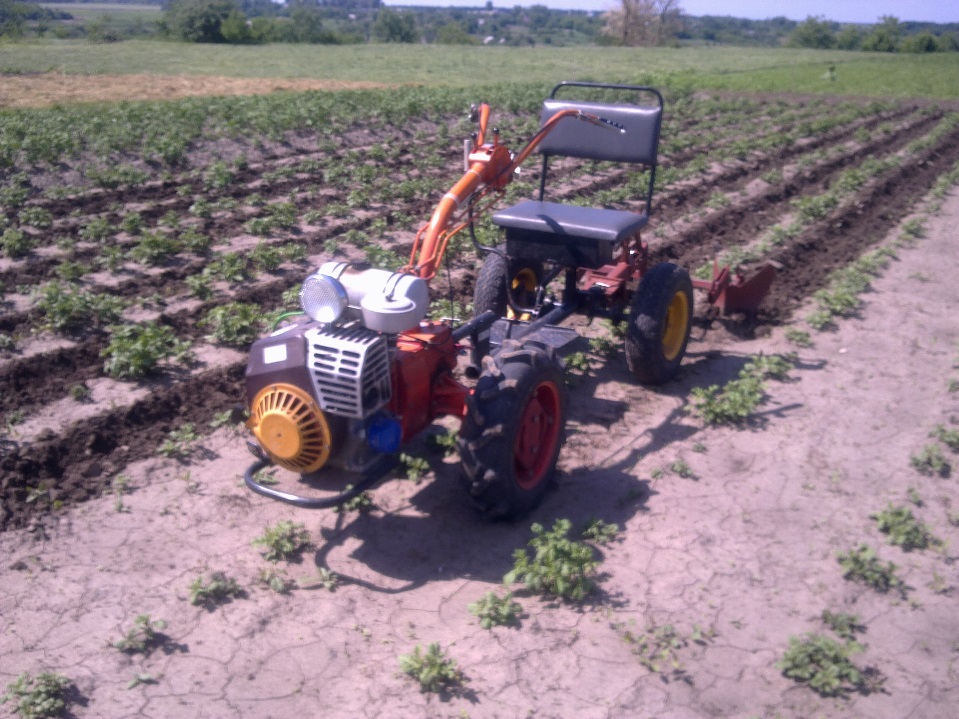

Said1960 написал : А я шота не въеду... Фигли там окучивать если картошки еще и не видно даже?
Первое фото- культиватор не мой, второе- это моя рама с стрелками(средними) и окучником

pelipenko написал : Такая схема как на МС работать не будет - все агрегаты необходимо приблизить максимально вперед, а лучше сделать 2 отдельных орудия. Я такую сцепку миником таскаю.
Согласен, может на супесях и работает, а так сомневаюсь тоже.
Растояние от стрелок к окучнику надо увеличить, стрелки и окусник должны отдельно регулироваться- проблем будет 0

vagin написал : Said1960 С таким "паровозом" понятно почему диски не гуляют . Это ж как надо в конце гона разворачиваться :cool:
Этот паровоз очень удобен в управлении, можно работать и на автомате... http://vk.com/id230888058 есть альбом с 20 фото, там есть рама со стрелками и окучником, и с ротацион. колесами

KIN 74 написал : Олег, еще как работают, при этом вырезают(вырывают) весь сорняк с междурядий, смягчают почву для ДО
Игорь , на твоём реманенте стрелки не горизонтально , да и я помню твои слова , что работать твоими окучниками можно в уже сформированных рядах ушастиками . Могу историю поднять ;)
VITAS написал : Этот паровоз очень удобен в управлении, можно работать и на автомате...
Ну да , я вижу , что на автомате ( и я так тоже хочу :)), но вот развернуться с ним я не представляю :cool:
VITAS написал : Растояние от стрелок к окучнику надо увеличить
Но почему у КИНа работает и с малым расстоянием ? Потому , что он их не заглубляет в землю , а только носы . С близким расстоянием к колёсам невозможно будет подрулить . Попробую воротком изменить угол атаки , хотя опять же , WV рассказывает про настройки наоборот . Кстати , ширины поперечины от окучников Росты не хватает на размах 70 см .
Еду в село , купил щётки , буду пилить дальше . Только что был в Техмаге , посмотрел на стрелки с универсальной рамы . Они плоские и не широкие , ширина 13 на 15 см .
VITAS написал : есть альбом с 20 фото,
Посмотрел и обнаружил один такой недостаток . С навеской нос МБ должен смотреть слегка в верх для удобства поднятия той же навески из земли и разворота .

[QUOTE=vagin;
Посмотрел и обнаружил один такой недостаток . С навеской нос МБ должен смотреть слегка в верх для удобства поднятия той же навески из земли и разворота .[/QUOTE]
Крепление под окучники я удлинил- там больше 70см., у меня уже на подходе колёса на 16 - будет все в норме,Еще даю немного свободный ход

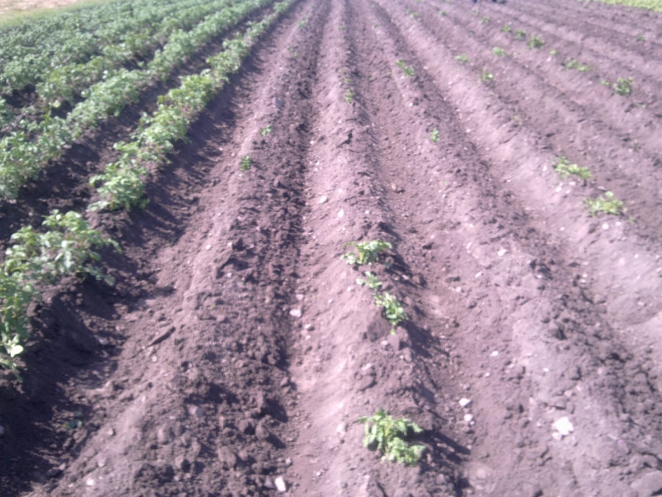

vagin написал : Игорь , на твоём реманенте стрелки не горизонтально , да и я помню твои слова , что работать твоими окучниками можно в уже сформированных рядах ушастиками . Могу историю поднять ;)
Но почему у КИНа работает и с малым расстоянием ? Потому , что он их не заглубляет в землю , а только носы . .
Олег, я где-то написал, что не прохожу ушастиками? Хочешь получить ровные рядки, всегда начинай окучивание с прохода ушастиками с адаптером, после чего ДО. Стрелки у меня полностью в земле, только носами в низ, такая технология ;)

KIN 74, этот фокус не все раскусили , а начали делать стрелки с горизонтальным положением . Ещё есть такой момент , как почва . У тебя под Киевом песчаная почва и в ней легко заглубляться стрелкам . Я помню первое видео Стаса , когда он окучивал с прямыми стрелками , а потом он оставил только стойки . И ещё тогда я понял , что это не спроста . Тут на форуме появился Юрик и начал делать чудеса и при чём с горизонтальными стрелками , но не все видели как они сделаны . Они плоские и имеют малое сопротивление грунту .

vagin написал : KIN 74, этот фокус не все раскусили , а начали делать стрелки с горизонтальным положением . Ещё есть такой момент , как почва . У тебя под Киевом песчаная почва и в ней легко заглубляться стрелкам.
В наших краях чернозем и глина, песка нет нигде, когда то хотнл рассыпать по огороду около 5-и камазов песка для рассыпчивости грунта, позже начал разрыхлять с помощью сидератов.
