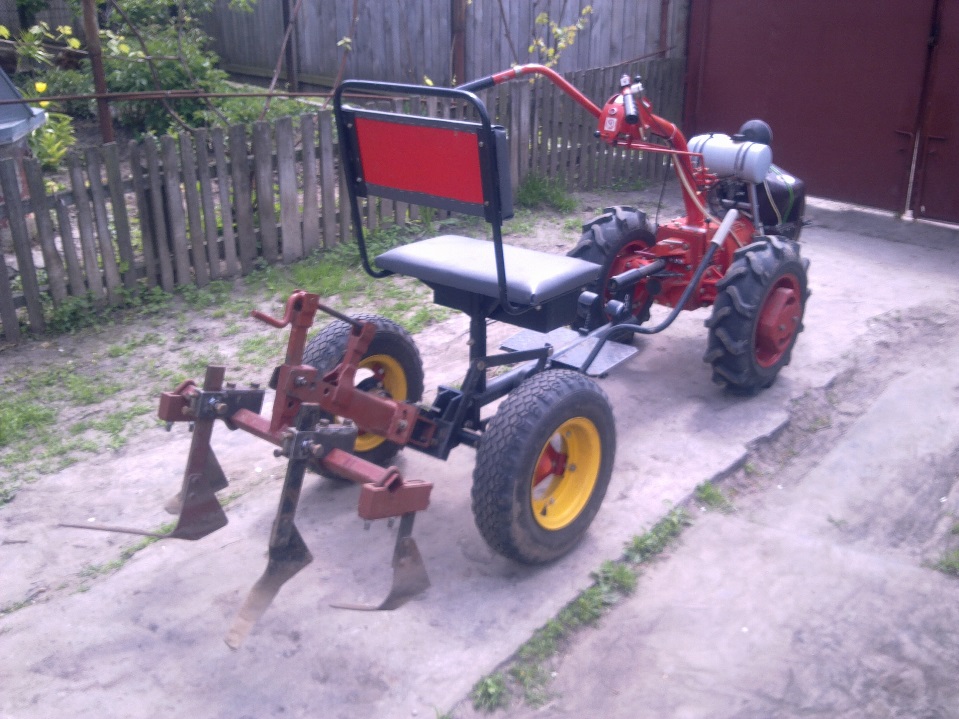

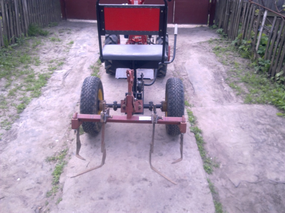

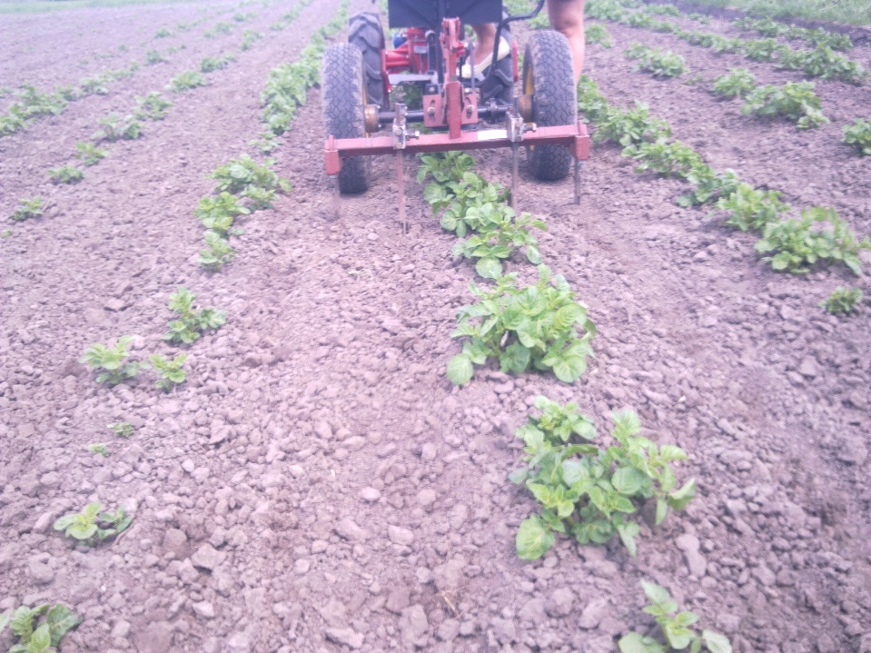

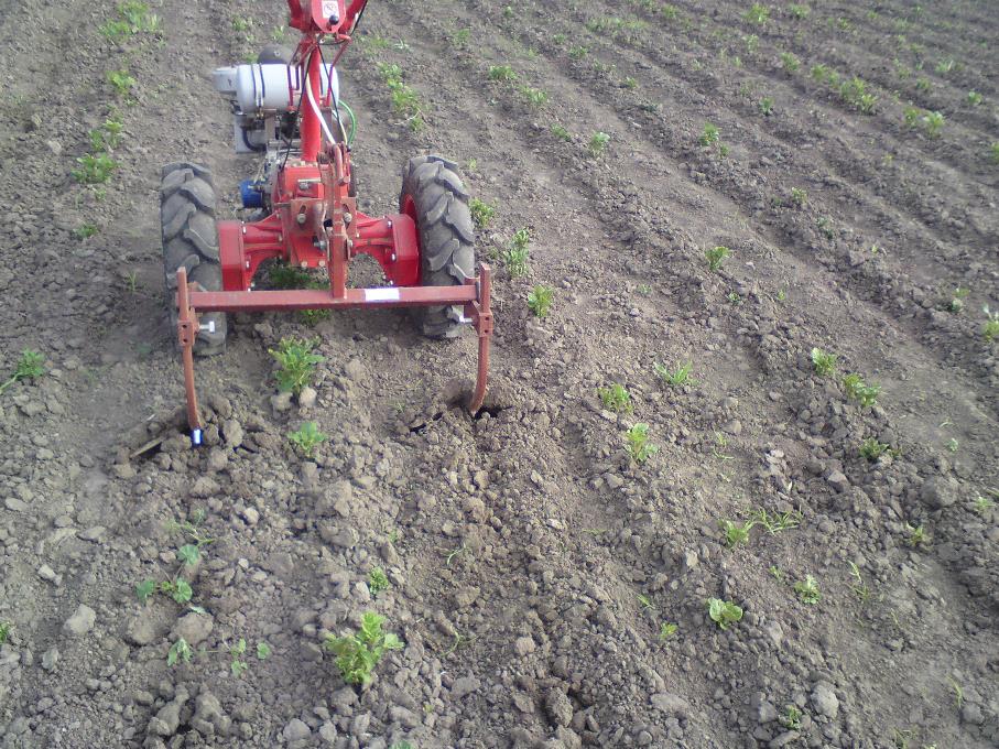

Я пробовал разные орудия для прополки, лучше всего работает спарка с короткой и длинной бритвы (фото 3, 4, 5).
МС-6; МС-6ДЕ; МС-9ДЕ

Пробовал у соседей по не паханому заросшему огороду - шла в первоначальном виде трудноватоhttp://agromehanika.com.ua/ploskorez-propolnik-700mm-dlya-sploshnoy-obrabotki-grunta Когда чуток подточил и укоротил стойку до размеров под свою раму, работать стало легче.У меня после выкопки первой картошки травы не было. Поэтому экспериментирую на соседском огороде.

KIN 74 написал : длинной бритвы (фото 3, 4, 5).
Что подобное и я хочу. Правда я стараюсь МБ внутри рядка пускать. Но возможность менять ширину захвата (перемещением бритв) мне очень нравится.
Zbuser написал : http://agromehanika.com.ua/ploskorez...rabotki-grunta
А вот это просто металл без наплавки? Такое можно и самому сделать. Если не секрет какая толщина стрелы?

Pavel003 написал : Если не секрет какая толщина стрелы?
Пришлось идти среди ночи замерять.Толщина стойки 10,5 мм,толщина лезвия 5.5 мм.Звон у лезвия,как у закаленной.
KIN 74 написал : лучше всего работает спарка

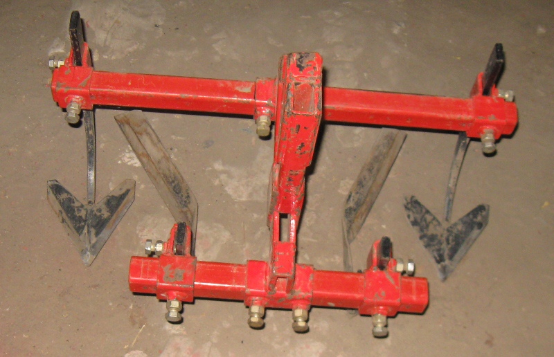

Для культивации картошки мне нравится такая спарка:

KIN 74 написал : лучше всего работает спарка с короткой и длинной бритвы (фото 3, 4, 5).
У Вас есть один, почти общий для всех, недостаток в креплении прополочных лап. К сожалению этим грешат и "заводские" образцы. Одну из лап, или обе, необходимо крепить на удлиненном поводке, или же иметь разнесенные квадраты для крепления правых-левых лап. Это так же относится и для установки "стрел" которые не стоит устанавливать вместе с "бритвами". Что касается "пропольника" широкозахватного то это ни что иное как плоскорез. И плоскорез и стрельчатая лапа являются собственно пропольниками постольку поскольку, потому что их прямое назначение-рыхление, а не прополка.

Riba4ok1 написал : У Вас есть один, почти общий для всех, недостаток
Ну что имеем то и имеем. Будет время-будут доделки.
Riba4ok1 написал : их прямое назначение-рыхление, а не прополка.
У нас это понимают по другому, основная цель прополки-рыхление. А трава попутно удаляется сама. А по совместной установке бритв и стрелок-так это сознательно, чтобы в размер междурядья попасть. Пусть это будет ошибкой, но работает.
