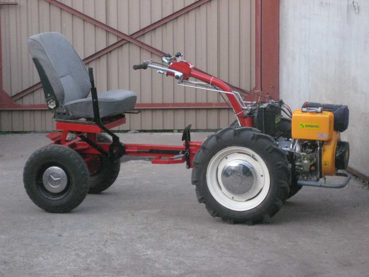

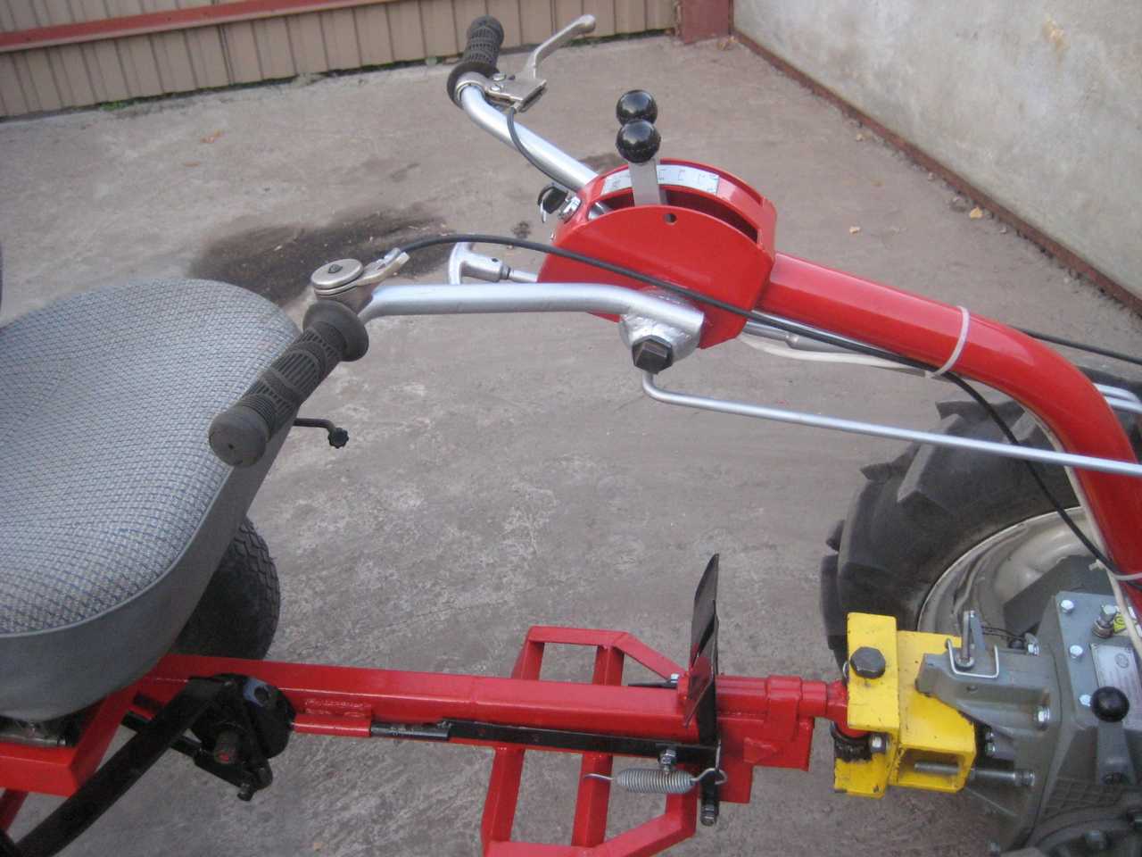

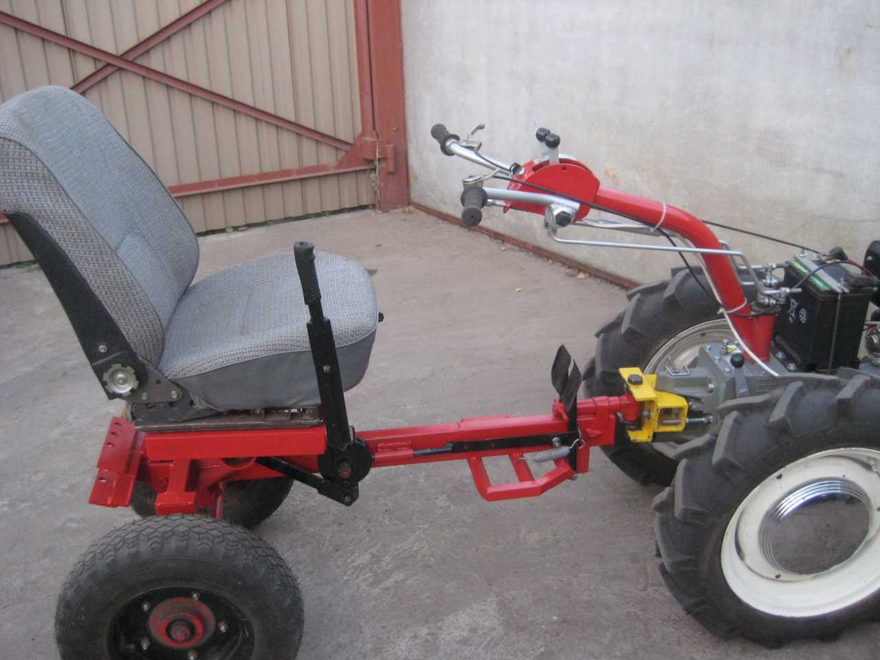

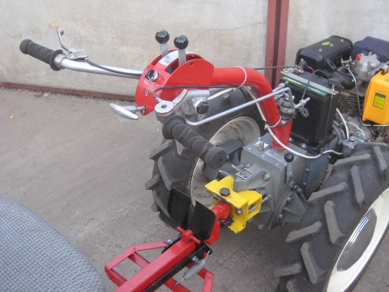

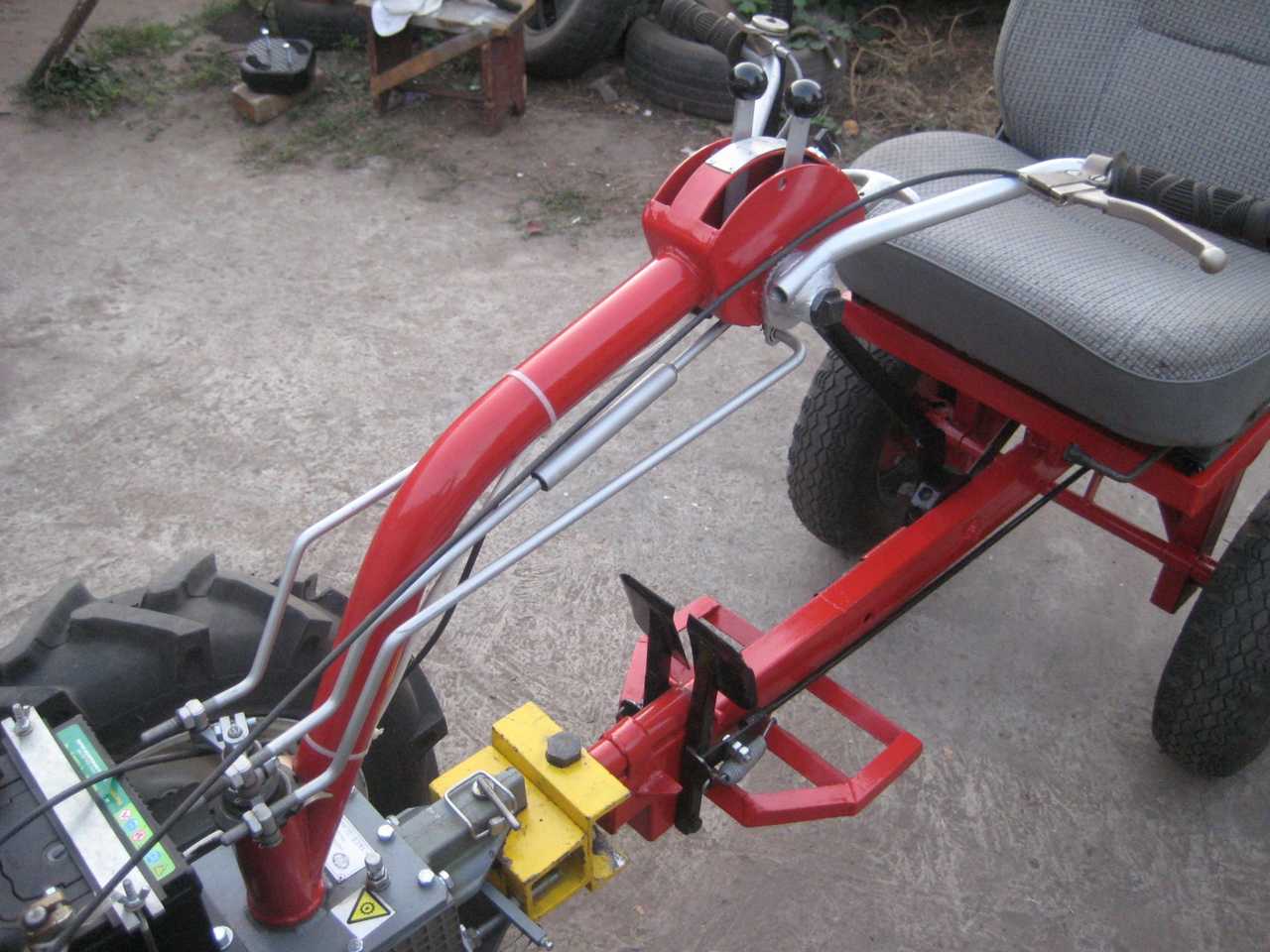

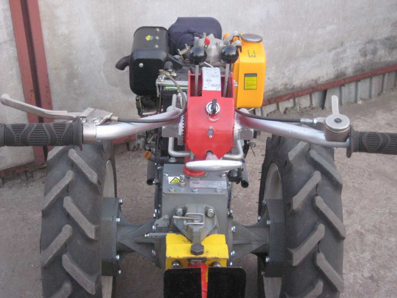

Благодарю за отзывы! Постараюсь ответить всем. Как любой водитель прекрасно знаю, что такое- сними клемму, потом- опять поставь. В результате, если ни клемма отламалась, то резьба на болте испортилась да и руки сразу в смазке. Почему зиловская масса?- надёжна, да и попалась на металлоломе в хорошем состоянии и практически на шару.
Колёса с с/х техники 5.5х16 в продаже сейчас полно, были-бы деньги. Идея об изготовлении и установки такого руля пришла после того как приспосабливал рулевую колонку на адаптер. Очень уж не хотелось удалять готовую стойку мотоблока с блоком рычагов переключения передач. Руль изготовил из остатков газовых труб, специально для использования с адаптером. Смену на родной руль произвожу всего за 3 минуты. Да адаптер получился всего 110 см в длину, прекрасно заезжаю в свой микроавтобус. Всем успехов!

Форд написал : Идея об изготовлении и установки такого руля пришла после того как приспосабливал рулевую колонку на адаптер. Очень уж не хотелось удалять готовую стойку мотоблока с блоком рычагов переключения передач. Руль изготовил из остатков газовых труб, специально для использования с адаптером. Смену на родной руль произвожу всего за 3 минуты. Да адаптер получился всего 110 см в длину, прекрасно заезжаю в свой микроавтобус. Всем успехов!
Поздравляю Вас с созданием простой, компактной и легкой конструкцией адаптера! Дальнейших Вам успехов! Хитро придумано с двумя рулями.

Форд написал : прекрасно заезжаю в свой микроавтобус.
Так вот в чём причина короткого адаптера и руля :) . На всякий случай сохраню ваши фото на сервере форума , так надёжнее будет .
Обратил внимание на то , что чулки повёрнуты вперёд . Я так понял для улучшения развесовки двигателя , который на 7,5 кг тяжелее Д-250 .

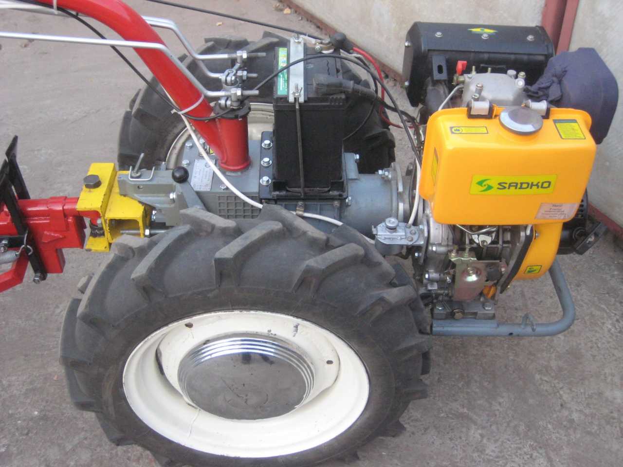

Сообщений: 185
20.09.2014 в 11:35:53
vagin Правильно Вы всё поняли! плюс ещё намного меньше нужно места для разворота на наших огородах, не повреждая рядом растущих культур. Да чулки на один болт повёрнуты вперёд, что действительно дало прекрасную развесовку и высоту под МБ в 30 см чего вполне хватает для выполнения любых работ на огороде и минимальных усилий и средств при адаптации не родного навесного оборудования. Вообще-то вес сухого двигателя МС-39 кг, а Садко- 50,6 кг.
