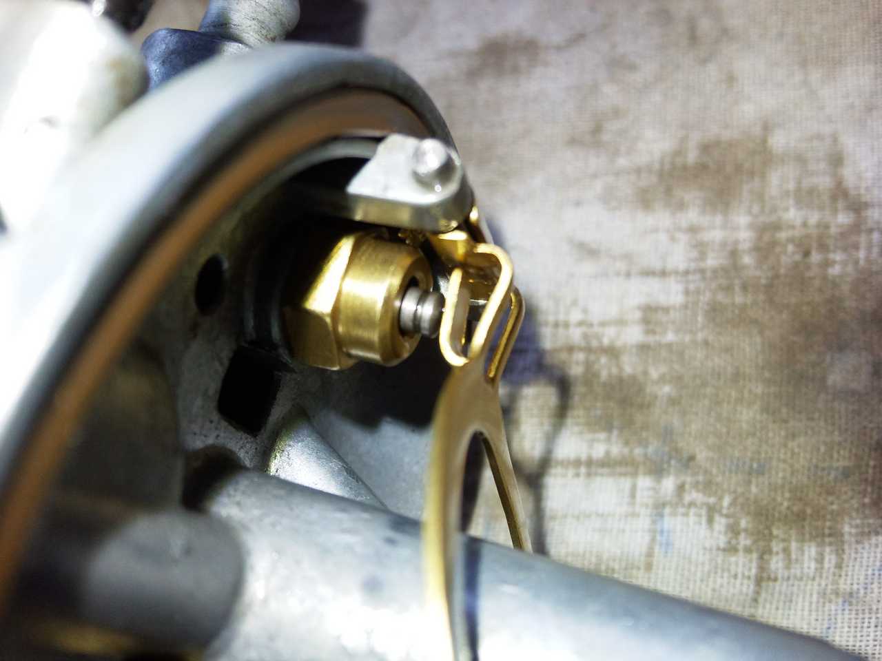

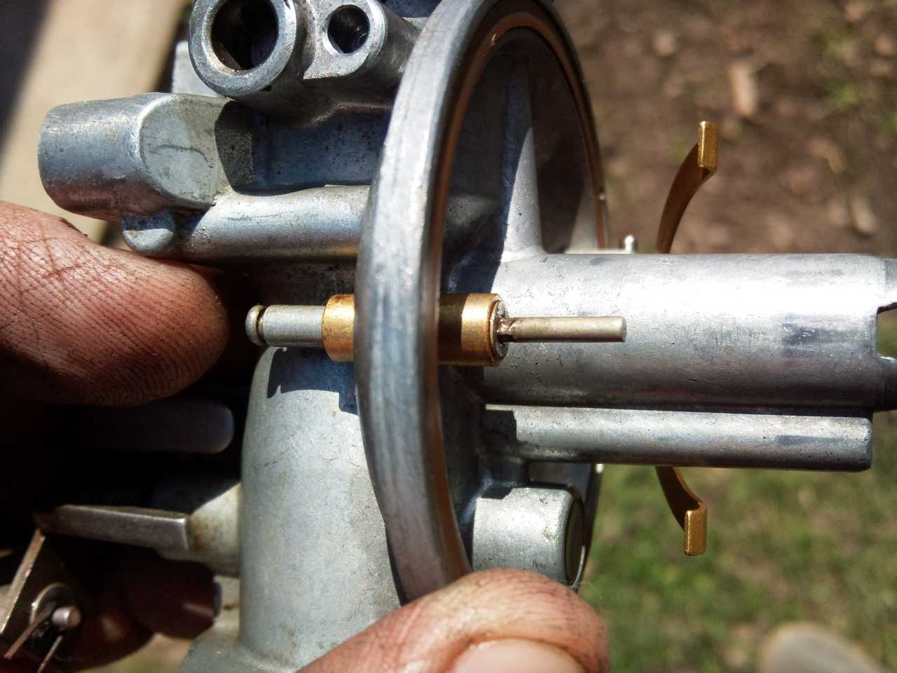

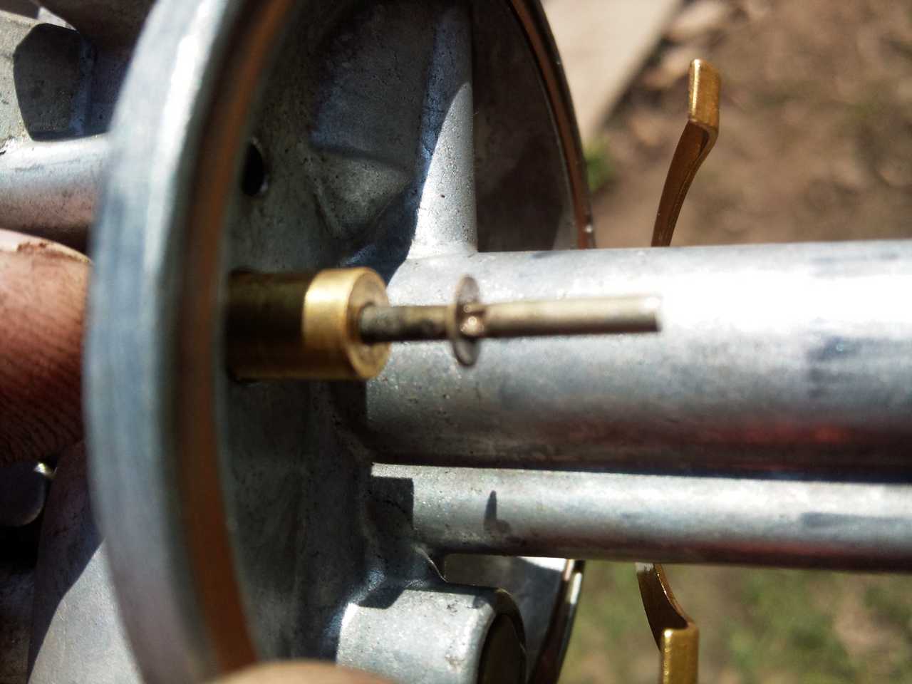

vagin написал : Это Вы про что ?
А это как и где ? Откуда у поплавка взялся кронштейн ? или это новая модель карбюратора ?
Модель карбюратора такая же, а поплавок на новых МС ставят весь из пластмассы. Так получилось, что этой весной я купил МС снежнянской сборки, то там стоял такой же поплавок как у вас с металлической пластиной держателем поплавка (кронштейном), А на МС запорожской сборки, который купил на месяц позже стоял полностью пластиковый поплавок, который в последствии тоже пришлось сменить на "старого" образца

Юрий VW написал : утопитель поплавка не опущен (не заклинил в опущенном положении)?
Утопитель поплавка наоборот может подклинить в утопленном положении от пыли , если его нажимали .

Serhij написал : поплавок на новых МС ставят весь из пластмассы
Serhij написал : купил на месяц позже стоял полностью пластиковый
Ничего не понял :cool: . Здесь на форуме других поплавков никто и никогда не видел . Вы рассказываете что то нам непонятное . Поплавок пожизненно был из пластика , ну по крайней мере раньше :
И никаких кронштейнов у поплавка нет и никогда не было :confused:

vagin написал : Ничего не понял :cool: . Здесь на форуме других поплавков никто и никогда не видел . Вы рассказываете что то нам непонятное . Поплавок пожизненно был из пластика , ну по крайней мере раньше :
Сорри. Я имел ввиду кронштейн на который крепится игла. Так у вас на фото он из латуни, а у меня этот кронштейн был из пластмассы и имел крепление с поплавком. На жаль фото у меня нет. На фото, действительно, поплавки немного другие под металлический кронштейн и гладкие с той стороны, где упирается в кронштейн, а на других, думаю неудачных, имеются "уши" для крепления к пластиковому кронштейну.

Serhij написал : Я имел ввиду кронштейн на который крепится игла. Так у вас на фото он из латуни, а у меня этот кронштейн был из пластмассы и имел крепление с поплавком. На жаль фото у меня нет
интересная конструкция, то есть, вся тяга пластиковая и на иглу давит пластиковый язычок?...

21.09.2014 в 17:32:20
Юрий VW Да. И на "старой" конструкции поплавок свободно центрируется, а на новой у него меньшая степень свободы, за счет более жесткого крепления кронштейна иглы
