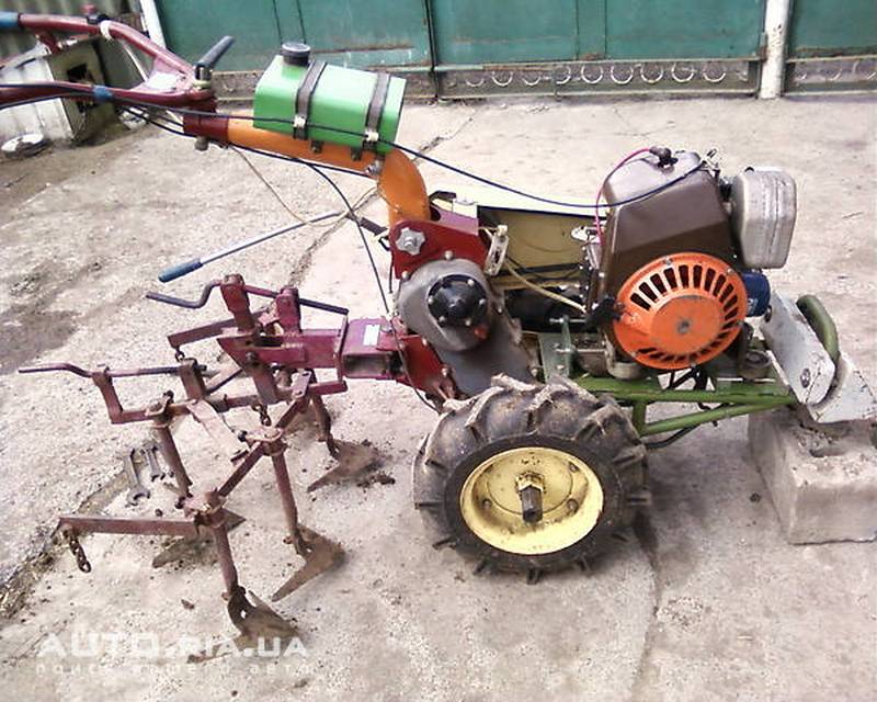

В сем вечер добрый, приобрёл Б У навесное к МС вопрос .Прицепное самаго первого образца длина 320 мм,у нового 560 мм.Как это вияет на применение с ним агрегатов.

Патрол написал : Прицепное самаго первого образца длина 320 мм
Добрый . Ну очень хотелось бы глянуть на него . Знаю , что первая навеска была от МТЗ . Думаю , что маловато будет , разница в 24 см , доварить не проблема . Точно ! Такая сцепка шла к первому МСу (Мотоблок «МОТОР СIЧ МБ-3,8К») и никакая она не МТЗовская :
http://rajaka.narod.ru/portfolio/sites/smena/v3/catalog_tnp.htm
Патрол, такая ?

Совершено точно ....что можете о ней сказать...

Патрол написал : что можете о ней сказать...
Верни туда , где взял , если негде взять сварочник . С сваркой исправить дело 5 минут . Тебя продавец не обманул , но ты сам виноват . Надо было тут спросить и никто бы не перекупил бы :) . Обычно , после вопросов в нашей ветке , у покупателей пропадает желание это покупать . Был тут как то б.у. МС перекрашенный кисточкой , а с первого взгляда , как только с конвеера .

Мучают меня сомнения по поводу конструкции (крипление адаптера и прицепа к мотоблоку).....как решена проблема горизонтальных колибаний в месте стыковки мотоблока и адаптера и прицепа.Все конструкции представленные заводом и умельцами,не учтены горизонтальных изменений при движении по пересечённой местности (старается горизонтальную ось согнуть)в результате она ломается ,или ломаем мотоблок (где слабее)
vagin написал : Верни туда , где взял , если негде взять сварочник . С сваркой исправить дело 5 минут .
Для меня это не проблема,как вы сказали дела на 5 минут .Покупал всё оптом (прицепное плуг борона грунто-зацепы...адаптер самопал металолом и авто прицеп ).НО сделано прицепное добротно МЕТАЛ ПЛАСТИНА ТОЛЩИНОЙ 20мм.

Патрол написал : Все конструкции представленные заводом и умельцами,не учтены горизонтальных изменений при движении по пересечённой местности (старается горизонтальную ось согнуть)в результате она ломается
Пока не встречал поломанных заводских конструкций
, самопальные 50на50 . Можете сделать , как это делают наши умельцы :

Патрол написал : как решена проблема горизонтальных колибаний в месте стыковки мотоблока и адаптера и прицепа
Так она и не решена. Все так и обстоит как ты пишешь. Давно обстоит. Все упирается в прочность элементов сцепки. Если прочные, то не ломаются, но разбиваются (в смысле появления люфтов) вполне конкретно.

Надо эту проблему решить....Попробывал сегодня на своём ,нажал ногой легонько на бампер так называемый,адаптер поднял колёса....
vagin написал : Пока не встречал поломанных заводских конструкций
................Так оно так, но не так..............Эти решения для взлётной палосы,или культивированого огорода,где мягкая земля играет роль демфера.
