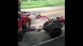

Всем ,кто пояснил про колею ,спасибо.Понял ,что необходимость в этой регулировке невелика. 2 Михаэль.Сцепка МС выполнена плохо ,собственно как и у МБ. Само отверстие на 16 сверлиться абы как ,видно даже на глаз ,сам зев не обработан ,из под литья,да и сам корпус ВОМа не имеет чёткого положения на КпП ,во всяком случае не видно никаких установочных баз.Вряд ли его обрабатывают совместно с самой КПП . При эксплуатации ,особенно с тяжелым прицепом , втулка прицепа перекашивается в зеве и буквально выдирает его .И далее по нарастающей , болтающийся палец ничему тут не помогает. А ведь это еще и узел поворота. Мне удалось это вылечить .

nospin, Приветствую. Я что-то не понял, что за зверюга такая на фото??? :eek: Что за колеса такие и откуда взяты, что за сцепное такое? :swoon Первый раз наблюдаю такой тюнинг... Это Мотор Сич или Grasshopper?
