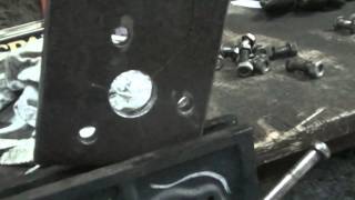

Сергей Мамедов написал: Ну дай бог что все нормально,
Какое там "нормально" - просто караул, как все плохо. Причин может быть несколько, но скорее всего коленвал не был термообработан, не была проведена цементация или азотирование. Такую картину наблюдал на одной из первых ДЭУ Нексия - пропало давление, вал надо шлифовать, в каталоге ремонтных вкладышей нет. А фиг ли там, это же старый добрый Опелевский мотор. Заказываем с него ремонтные вкладыши, шлифуем вал, собираем мотор, клиент уезжает довольный. Через 40 минут звонок - стук в двигателе. Притащили, разобрали, шатунные шейки с точно такой же выработкой. Замеряем твердость, так нет отличий с теплым г... Не тешь себя иллюзиями - коленвал под замену!

Сергей Мамедов написал: Потертые шероховатые сей час схожу сфоткаю
Если есть возможность ,лучше всего промерить шейку шатуна на элипс и все станет ясно.

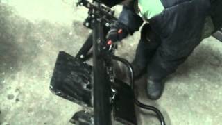

Сергей Мамедов написал: Вот видео с коленвалом
rodnihek, Кадр с вкладышем.
Кадр в зазором на вкладыше.
Очень интересно. Давайте пойдем так: Если вал съело вкладышами, а вкладыши при этом остались целы, значит вал мягкий. т.е брак. Прежде чем бежать в магазин за новым (обязательно взять с собой старый, что бы сравнить), сравним с картинкой на сайте http://www.enkor24.ru/product/12199-val-kolenchatyj-v-sbore-ms-6-5-l-s https://yandex.ru/images/search?text=коленчатый%20вал%20МС6%200585302060-01&noreask=1&img_url=http%3A%2F%2Fenkorliski.ru%2Fsites%2Fenkor.liskigid.ru%2Ffiles%2Fpimages%2F20%2Fe206451_0.jpg&pos=0&rpt=simage&lr=213 видим, что шейка без проточки. Значит точно съело. Вал по каталожному номеру не находится. Сразу вопрос: Наличие стружки в слитом масле? Столько сточить, это будет слой на дне и взвесь в масле. Если стружки нет, значит вам продали двигатель с переборки. Что делать: Для начала взять штангель, ещё лучше микрометр, и промерить шейку. Будет удивительно если она окажется круглой. Далее думать, что делать. Варианты: 1 Тупо попробовать новые вкладыши, а вдруг получится (хотя веры мало). Вал сильно драный по плоскости вкладыша? 2 Найти где шлифуют валы и шлифануть, сразу вопрос с подбором вкладышей. Придется мудрить на портянку. 3 Поставить новый вал. Что то подсказывает, что новый вал будет.

Саныч53 написал: шатунные шейки с точно такой же выработкой
Консилиум :) смотрим на характер выработки ,если это она ,выработка не в месте большей нагрузки или я чего то не понимаю,да и если это выработка должен быть элипс.
Ну вот. :eek: Самое обидное. Если пшиканья редукционного клапана не было слышно с самого начала, то редукционный с браком, или неправильно отрегулирован. Мог и подвиснуть.
