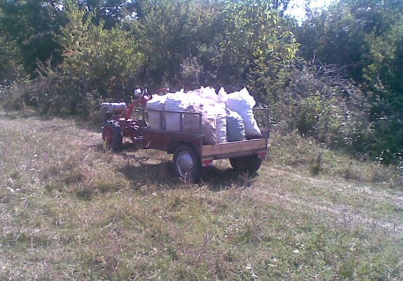

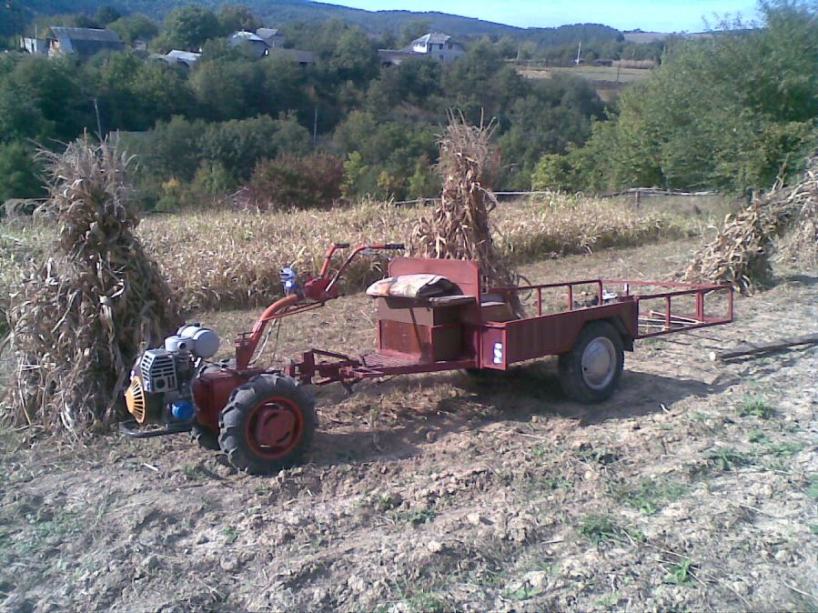

Моторсич на перевозке урожая - преимущества прицепа: нашивка превращается в платформу для легких грузов. На первом рисунке перевоз не завязаных мешков - они удерживаются в высоких бортах. На втором - трансформация в длинную базу.

yarstep написал : нашивка превращается в платформу для легких грузов.
А продолжение днища кузова прицепа из чего: http://www.mastercity.ru/vforum/attachment.php?attachmentid=126036&d=1267568567 ? Крепление - быстросъёмное или винтовое?

Yura2704 написал : продолжение днища кузова прицепа из чего
На днище временно наматываю веревку. Крепление постоянное - точка вращения на 2 болтах м16. Фиксирую еще 2 доп. болтами м8, чтоб не стучало во время езды.

yarstep написал : Крепление постоянное - точка вращения на 2 болтах м16
Это наиболее удобный и быстрый вариант, который встречал :applause: . Просто и надёжно, а верёвка в пути всегда пригодится.

yarstep написал : На днище временно наматываю веревку. Крепление постоянное - точка вращения на 2 болтах м16. Фиксирую еще 2 доп. болтами м8, чтоб не стучало во время езды.
Придумано классно и для кукурузянки и других лёгких грузов должно хватить, но вот, скажем, для перевозки груза потяжелее (напр. доски длинномерные) неплохо было бы, чтоб из под основного днища выдвигались ещё и поддерживающие брусья. Что-то типа высовывающейся назад буквы П.
