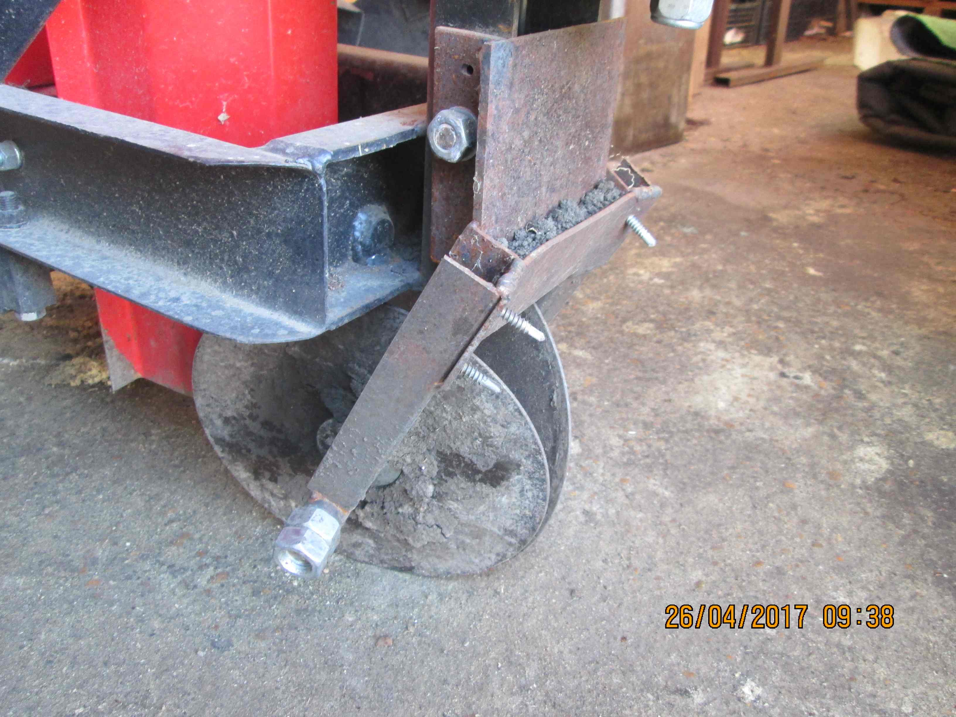

Владимир С. написал: на своей сажалке убрал норальниковый сошник и поставил самодельный дисковый. Испытания этого года показали исключительно одни плюсы дисков.
Где посмотреть?
NAP, могу только фотки, сделать?

Владимир С. написал: могу только фотки, сделать?
Жду фотоотчет.

NAP написал:
Жду фотоотчет.
NAP, вот:
А здесь в работе.

Владимир С., сколько не смотрел сажалок для картошки и МБ и для тракторов - рыло, да еще внизу или плоская площадка или виде V c килем. Но суть в том что картошку ложат на уплотненную площадку (это и делает площадки или киль), а потом закрывают. (где то это читал по агрономии выращивания картофеля)

26.04.2017 в 11:03:32
li.sta написал: суть в том что картошку ложат на уплотненную площадку (это и делает площадки или киль), а потом закрывают. (где то это читал по агрономии выращивания картофеля
Думаю что это делается исключительно для удобства механизированной копки картофеля. Он все равно будет наращивать клубни в гребне, где земля мягче и больше воздуха.

26.04.2017 в 11:54:16
Владимир С. написал: Думаю что это делается исключительно для удобства механизированной копки картофеля. Он все равно будет наращивать клубни в гребне, где земля мягче и больше воздуха.
Через уплотненные капиляры к клубню поступит больше влаги.
li.sta написал: сколько не смотрел сажалок для картошки и МБ и для тракторов - рыло, да еще внизу или плоская площадка или виде V c килем. Но суть в том что картошку ложат на уплотненную площадку (это и делает площадки или киль), а потом закрывают. (где то это читал по агрономии выращивания картофеля)
Для мотоблока не применимо так как заглубить не реально будет. Я в прошлом году варил обломанный кронштейн крепления сошника. И промазал с точностью. Плохо входит даже в рыхлую почву. Хотя до этого запросто садил даже по необработанному участку. Немного изменился угол атаки и уже вопросы возникли.

26.04.2017 в 13:10:54
NAP написал: Через уплотненные капиляры к клубню поступит больше влаги.
NAP, думаю это очередной миф, потому как самому семенному клубню влага не особо нужна, а к растущему кусту влага поступает через корешки, которые естественно прорастут туда, где найдут влагу. В том числе они дотянутся и до плужной подошвы и до краев гребней.
