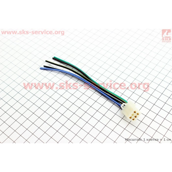

Go Rail, Это коммут. для переменного тока, для Альфы, Дельты и тп. Я купил самый дешевый,
два года работает как часы. Еще желательно к нему такой
разъемчик.

Серго 69 написал: Go Rail, Это коммут. для переменного тока, для Альфы, Дельты и тп. Я купил самый дешевый,
разъемчик.
Серго 69, Понял, спасибо за советы. :clapping
