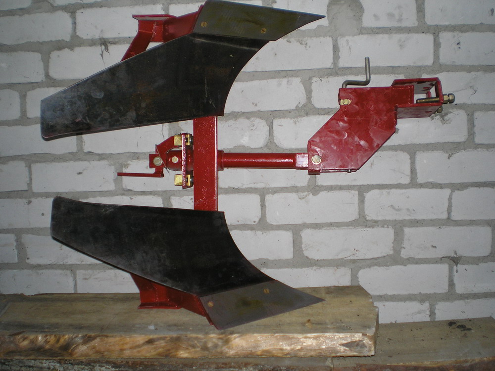

Привет всем!!! Неделю назад был на заводе в Волочиске, приобрел оборотный плуг (фото прилагается)

Сколько стоит? Не хлипкая конструкция? У меня у родного однокорпусного стойку-дугу повело.

ValNik написал : приобрел оборотный плуг
Могу и ошибится но угол входа лемеха завелик и корпуса маловаты, я Z-105 пашу большим необоротным.

vmi написал : приобрел оборотный плуг (фото прилагается)
Когда будете испытывать в работе? А фотки сделать примерно так http://www.mastercity.ru/vforum/showpost.php?p=1722388&postcount=377 можно ?

шильдик сфотографируйте

ValNik написал : У меня у родного однокорпусного стойку-дугу повело.
Это Вы серьезно? Там же штамповка с сечением 20х50мм.
