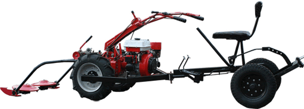

Для любителей адаптеров :): а такое слабо?:yuИ радиус разворота меньше чем у стандартного и универсальность...:clapping

А если еще в "П" образной раме что к колесам крепится еще две пружины в растяжку с раме под движок, с обоих сторон, то и косу грузить не надо и маневр остается и вверх и низ, прижать к земле.
Harahondya написал : Для любителей адаптеров
 [http://www.mastercity.ru/attachment.php?attachmentid=255184&d=1325763613](http://www.mastercity.ru/attachment.php?attachmentid=255184&d=1325763613) Вот как-то так.     [http://www.mastercity.ru/attachment.php?attachmentid=255185&d=1325763614](http://www.mastercity.ru/attachment.php?attachmentid=255185&d=1325763614)
