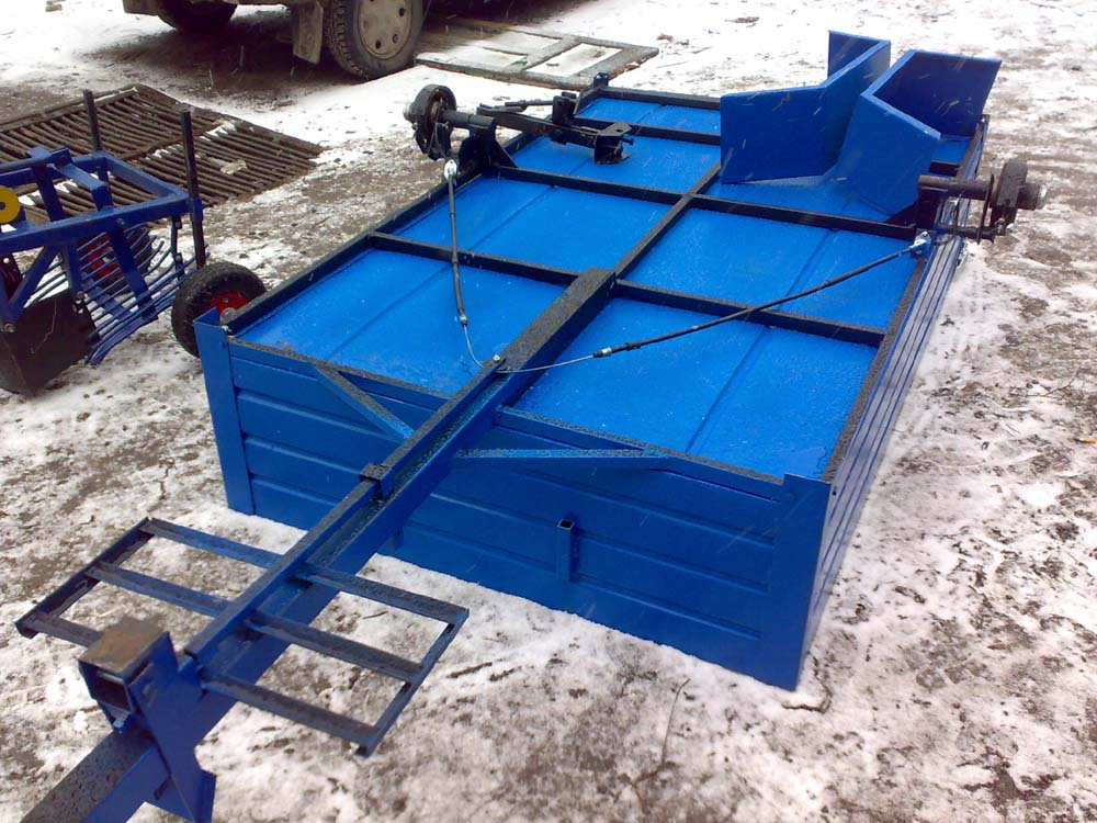

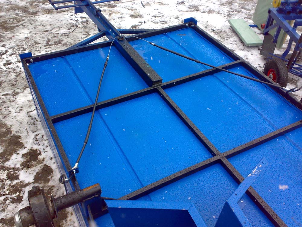

vagin, Спасибо. но меня интересует момент как у СВ. У мены на трубе тормоза есть а нужно переделать на тросик. Откуда тросик и как сами кронштейны расположены. Принцип работы я понимаю а вот компоновку хотелось бы и отличающуюся от предполагаемой увидеть. Так сказать 1 голова .....

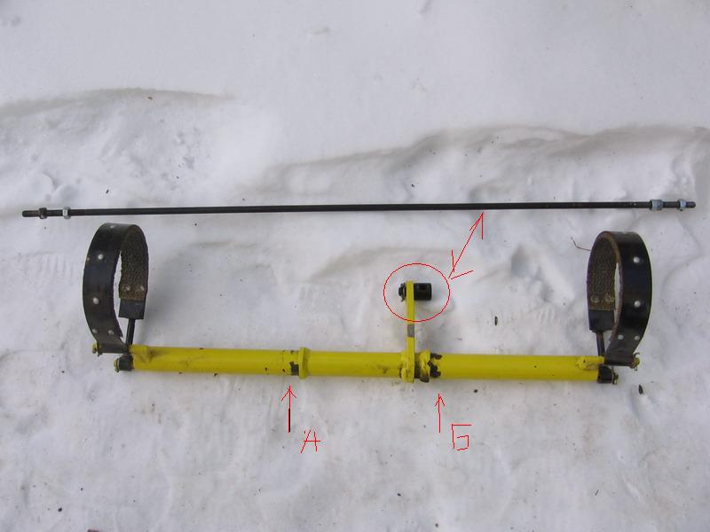

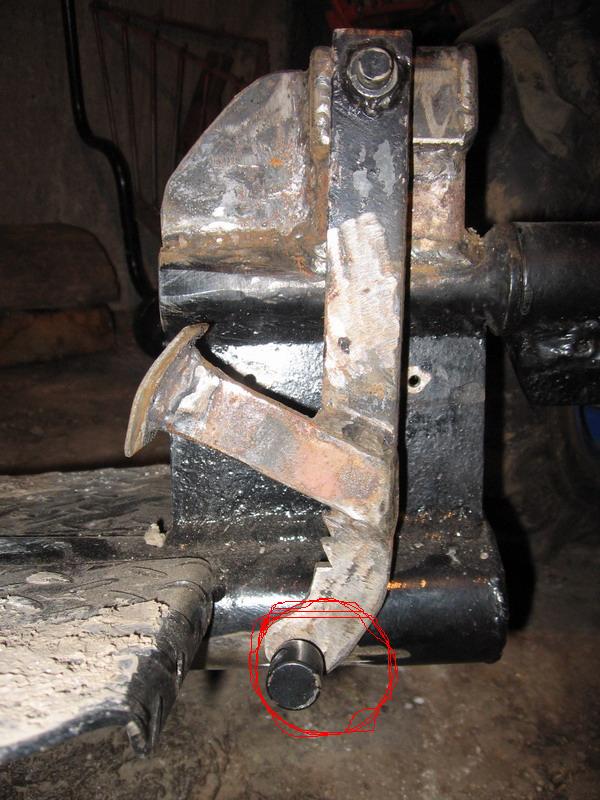

Я понимаю о какой трубе идет реч, и советовал Вам бы обзавесьтись "резьбовым стержнем М8" метровой или двухметровой длинны (у родного первый вариант), будет как на АД-3В?! Могу выложить фото:
  1. Закрепите тормозную ось (что б вращалась) в точках А и Б;
  2. В отверстие, что на рычажке, вставить резьбовой стержень;
  3. Другой конец резьбового стержня, в аналогичное отверстие снизу на педали; Примечание: Ось крепления педали лучше всего реализовать в верхней точке (меньше травм. ростения). Удачи:)

Там, на балке М2141 все есть, может гидравлику, таки, сделать, если вопрос про прицеп..., а если трос - там и ручник есть... Если гидравлику "констролить" ГТ можно взять любой, оставить один "выход", стальные заглушить..,

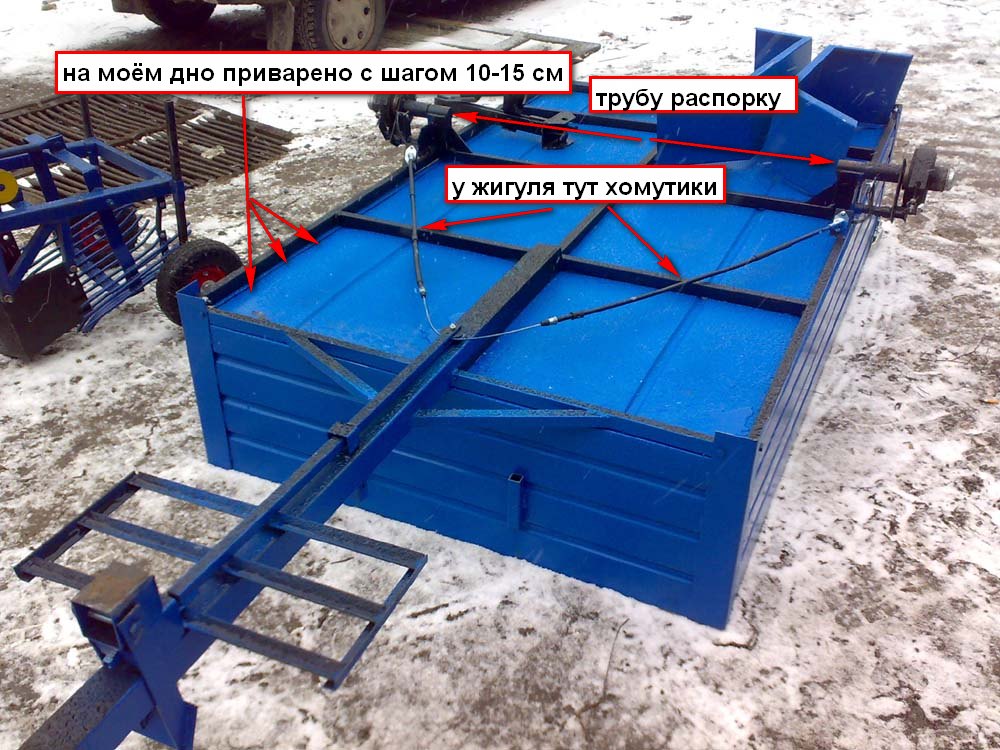

NAP написал : но меня интересует момент как у СВ. У мены на трубе тормоза есть а нужно переделать на тросик. Откуда тросик и как сами кронштейны расположены. Принцип работы я понимаю а вот компоновку хотелось бы и отличающуюся от предполагаемой увидеть. Так сказать 1 голова .....
Сейчас поищу еще свои ФОТО.
Вот нашел что есть:

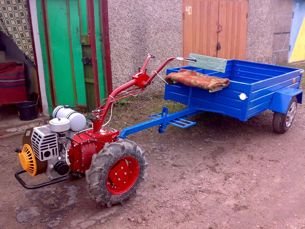

SV* написал : Сейчас поищу еще свои ФОТО. Вот нашел что есть:
Даа... прицеп вообще не такой . Жмеринский выглядит покрепше , сидение в виде ящика на два седока , подножка соответственно тоже шире . Я его еле-еле суну в сарай и думаю ну как же его Серёга в свой сарай запихивал :) Серёжа , я тут приглядел работу для твоего нового сварочника :) .
