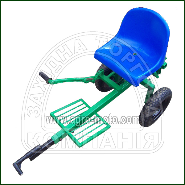

Так они давно уже всё знают и свою "сичевскую" сделали :) , вот только фото нигде нет :( и цены тоже . WET , если ехать по картошке с тем опрыскивателем на том адаптере то , ось адаптера и тормозной механизм погубит всю картошку - уже проверено ! Необходимо срочно вносить изменения в конструкцию адаптера т.к. за те деньги не знаю , кто его покупать будет . Вы как то можете повлиять на этот процесс ?

SamTacoy написал : Там, на балке М2141 все есть, может гидравлику, таки, сделать, если вопрос про прицеп..., а если трос - там и ручник есть..
С балкой 41 там все понятно. Мне тормоз нужно устроить на адаптер и именно через трос.

02.03.2012 в 11:06:19
Народ, посоветуйте, хочу купить Жмеринский адаптер, а что если там заказать его под заказ без колес, но со ступицами под жигулевские диски? Они ведь там прицепы с такими ступицами (под жиг. диски) делают.

As87 написал : Я понимаю о какой трубе идет реч, и советовал Вам бы обзавесьтись "резьбовым стержнем М8" метровой или двухметровой
Весь фокус в том что тогда ось тормоза в моем случае будет править балом по клиренсу. А так как я все таки катушку с подъемным механизмом подымаю на уровень штатной скобы МБ на 16" колесах то конструкция оси адаптера получается П-образной. По этому тормоз нужно будет разрезать на части и по типу прицепа выполнить привод через тросик как бы не зависимым и эти части закрепить на стойках колес. Кто может сказать от какого авто трос ручника используется на прицепе?
