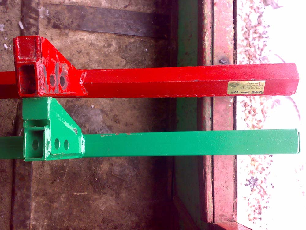

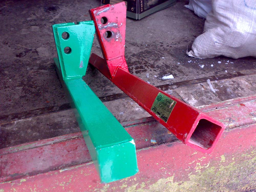

vagin написал : траверса от окучников ОН-2 ,то ли квадратная профильная труба ,то ли два сваренных уголка .У меня таких нет ,потому не знаю
Вот фото, сделал замеры и кинул на веса одну и вторую: МС: ширина трубы 40.5мм (сваренная из уголков), толщина стенки 5мм, вес около 5 -5,5 кг; Ростовские: ширина трубы 40мм, толщина стенки???, но повесу можно судить, что в 2 раза тоньше,вес около 3 кг.

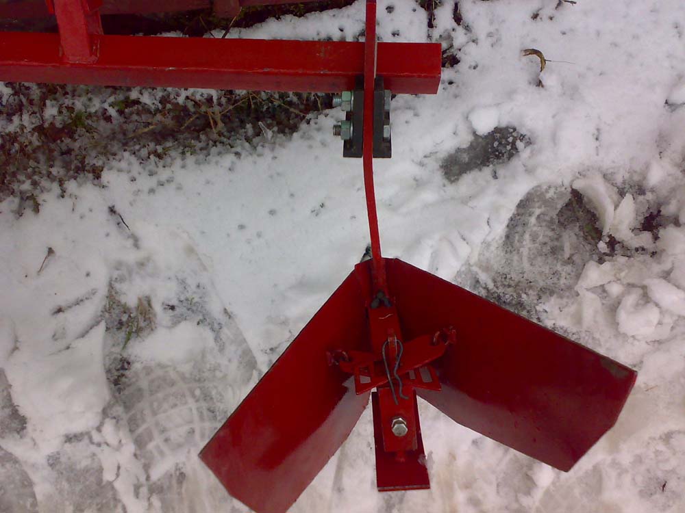

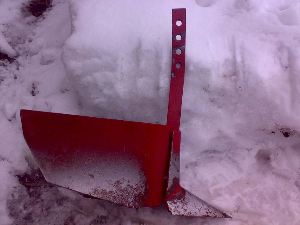

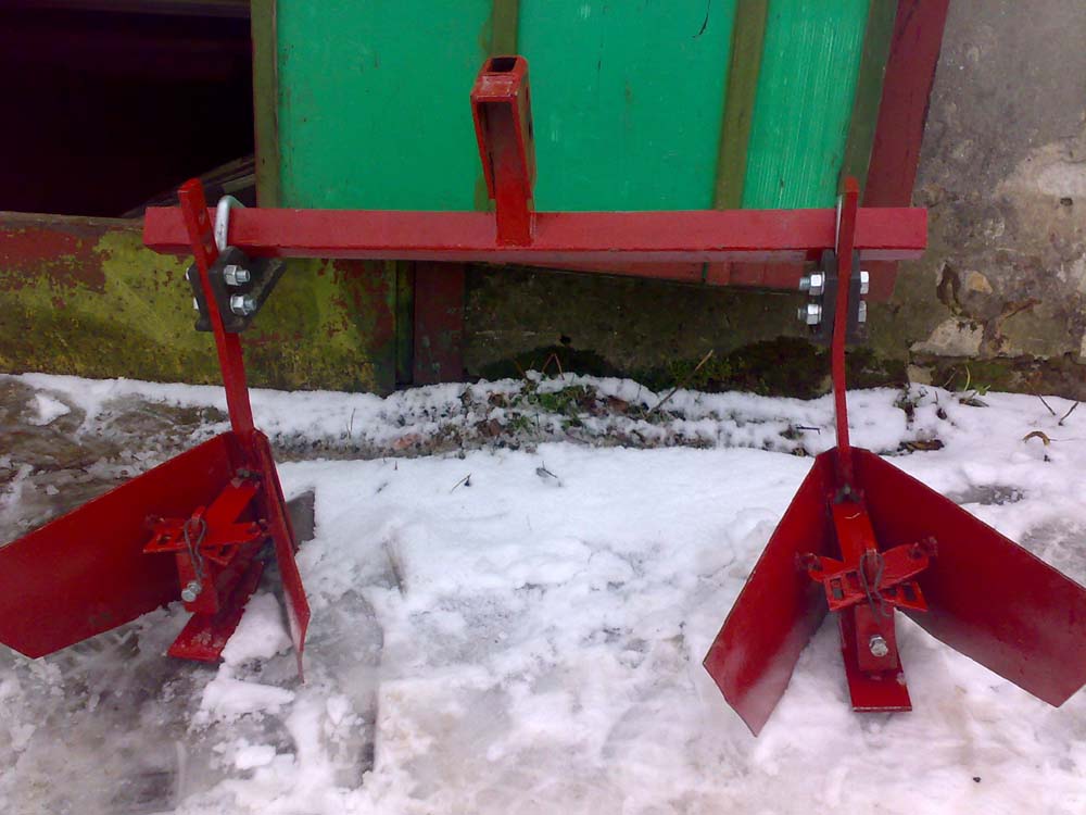

За одно сделал фото как за один сезон работы окучником ОН-3 повело стойку (в сторону и назад, причем на обоих) этих самих окучников. Качество металла очевидное, запас прочности НУЛЕВОЙ. Вот и покупайте МС навесное.

SV* написал : Вот и покупайте МС навесное.

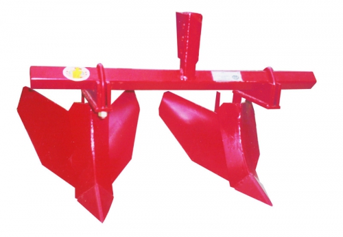

А может стоит их отправить на завод изготовитель ? Пусть посмотрят конструктора на своё детище . Вообще то на фото винницкого мага окучники другой формы . WET Вы можете отправить эти фото конструкторам ?

SV* написал : Ростовские: ширина трубы 40мм, толщина стенки???, но повесу можно судить, что в 2 раза тоньше,вес около 3 кг.
Я два сезона отработал РОСТАвским ДО. Поперечину заменил через год пользования. Для меня она показалась короткой. Толщина стенки профиля на ней 2,5мм. Жесткости хватает за гланды- все ровное и без штопора.
SV* написал : За одно сделал фото как за один сезон работы окучником ОН-3 повело стойку (в сторону и назад, причем на обоих) этих самих окучников. Качество металла очевидное, запас прочности НУЛЕВОЙ. Вот и покупайте МС навесное.
А Вы их в землю загоняли? Может это только для выставки достижений. А вы их в работу... Я к совдеповским долотам (использовал всесто стоек), приваривал стрелочки 400мм и таскал их МТ вместо вспашки. Так за 9 лет ни одну стойку не загнул. Потому я лучше или сам сделаю или заплачу чтобы мне сделали. А покупать готовое от "монстров"- это только их кормить, МДХП".

Harahondya написал : А Вы их в землю загоняли? Может это только для выставки достижений. А вы их в работу...
Да уж, имел неосторожность:), загнал их в землю и попробовал нарезать борозды для посадки картошки, а затем еще и окучил аж 2 раза!. Столько успел поработать ими, что даже краска заводская почти вся осталась, а вот стойка, бедная, не выдержала.
