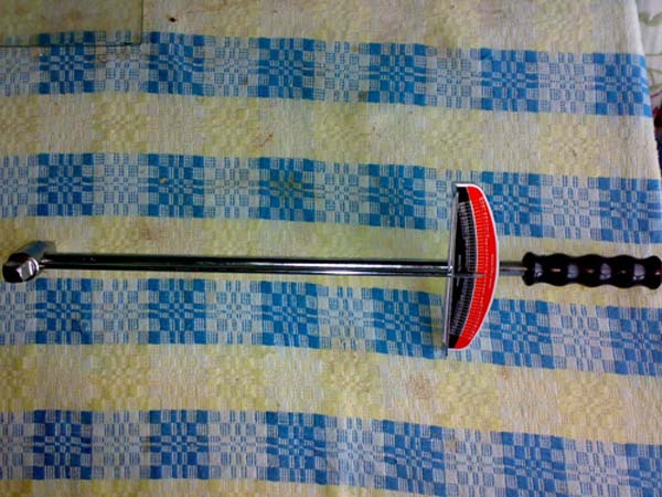

так её уже не будет , как проедешь . Похвастаюсь :) только что оплатил за штучку как у Foma66 , еле нашел :p http://forceauto.com.ua/goods/3397-klyuch-dinamometricheskiy-1-2-40-200nm.html Теперь буду правильно колёса на прицепе закручивать ;)

у меня такой за 80 грн. Нужная вещь.
