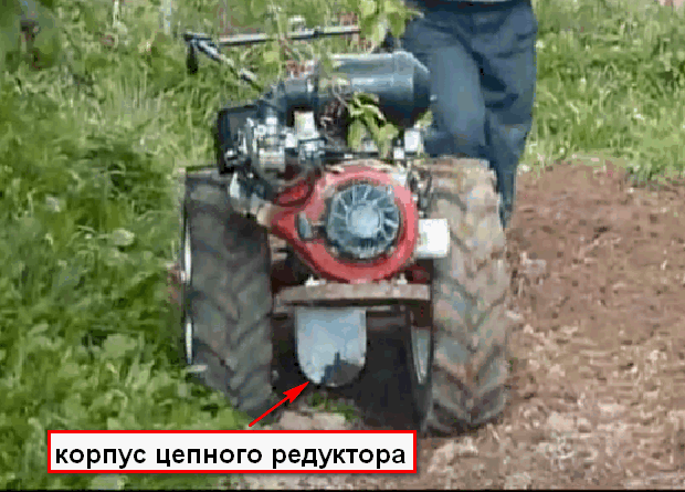

Отчет: Вчера посадил картоху, когда хотел опробовать свой новенький МБ МС, но не тут то было, присоединить к МС КС :mad:. Потом начал смотреть на МС сцепное и понял - что я 500гр потратил на ветер. Так, что если кому то интересное сцепное, пишите в личку. Поддержу мысль Харахонди - МБ МС - БОМБА, но все остальное не выдерживает ни какой критики! ЗТО МОЕ ЛИЧНОЕ МНЕНИЕ прошу не босать в меня тяжёлыми предметами. Есть уже сцепное которое применяется в взрослой технике (принцип треугольника), проще и надежней во всем! А чего стоит одно то, что когда нужно подрегулировать угол относительно оси МБ, то можно не двинутся с места по причине упора в рычаг сцепления!:mad: Так, что по причине отсутствия нормального сцепного отсадился старой "Зорькой" по этой причине выложил в этой ветке. Теперь буду делать сцепное под себя и дальше уже на обновке МБ МС! Да еще по поводу фрезы я конечно не пользовался МС фрезой но своей я могу легко гнать гон шириной 0.7м и пролезть в любую дырку в 0.35м. Так, что при цене МС фрезы и примбамбасов то можно купить культиватор и не морочить себе голову!

Правильно , не берите ничего , сами сделаете навесное , если Вы умеете . Хотя про этот дефект сцепки уже известно много лет назад , и поэтому почти все делают пропил болгаркой под лапку сцепления . Я себе карандашом аккуратно прочертил всерху и снизу лапки на сцепке , и аккуратно сделал пропил . Если Вам проще сделать самому , тогда пожалуйста . А мне проще сделать пропил , чем всё изготавливать с нуля . 500 грн мне не жалко .

Речь идет о другом баге. Юрай не смог разъединить сцепку в месте осевого проворота головки, а ампутировать не захотел и времени небыло.:cool: Нужно было к головке сцепки прикрутить вот эту часть: [http://www.mastercity.ru/attachment.php?attachmentid=287796&d=1335098139

Harahondya написал : Нужно было к головке сцепки прикрутить вот эту часть: http://www.mastercity.ru/attachment.php?attachmentid=287796&d=1335098139
а эту часть сделать более длинной и приварить к ней кулак для шкворня, будет усё ок
Юрай написал : А чего стоит одно то, что когда нужно подрегулировать угол относительно оси МБ, то можно не двинутся с места по причине упора в рычаг сцепления!
этот рычаг*http://www.mastercity.ru/attachment.php?attachmentid=286764&d=1334772058 нужно отрегулировать чтобы он стоял паралельно задней стенке коробки и сцепное не будет ему мешать, а настолько сильное отклонение сцепки от оси мотоблока и не надо
