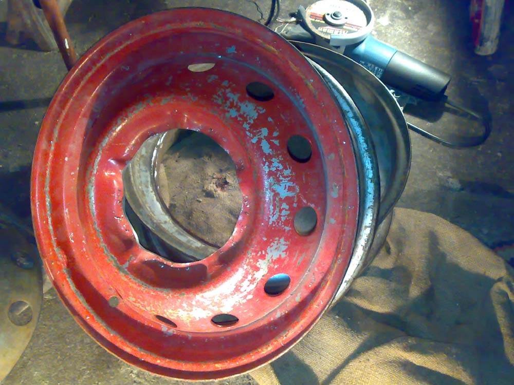

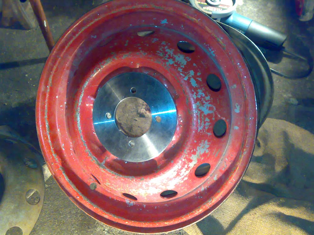

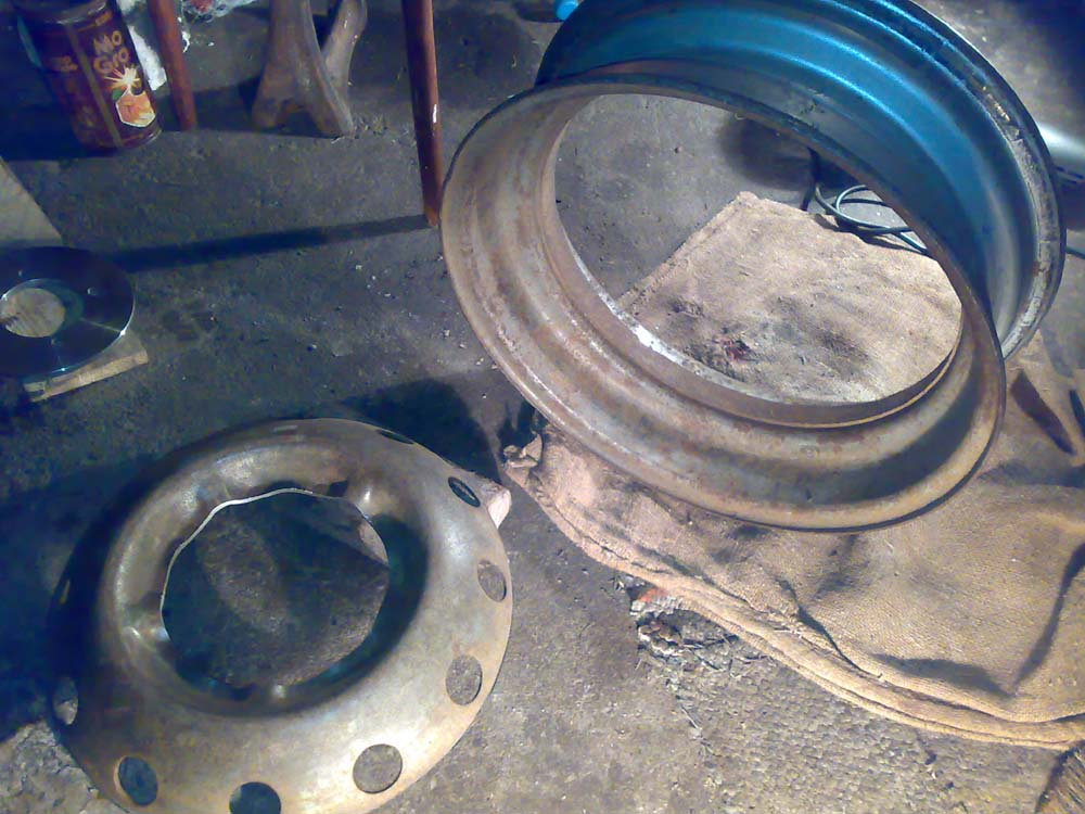

Вот еще пару фото. Я бы так и оставил как на 2-ом фото, но вылет у диска Нивы около 60мм. Поэтому вырезал всю внутренность переверну ее на другую сторону диска и приварю. И получится ровно 25мм (+/- 4мм) по моим подсчетам.
Фланцы (фото 3) отдал сегодня токарю, пусть подравняет наружные края на станке (после болгарки есть погрешнотси), завтра буду варить.
