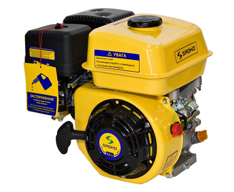

Harahondya, у вас ведь 20W50 в моторе.
Скажите, если на холодном двигателе погазовать немного, будет ли выхлоп сизый (или темный, или черный) ? Или без разницы что на холодном что на горячем газовать - выхлоп прозрачный?
07.06.2012 в 14:29:35
foma66 написал : если на холодном двигателе погазовать немного, будет ли выхлоп сизый (или темный, или черный)
На холодный двиг, при резком открытии дроссельной заслонки, выхлоп кратковременно темный, а может даже черный. Не думаю, что такой цвет дыма от применяемого масла в двигателе. Думаю, что это вылетает не сгоревшее топливо.
07.06.2012 в 14:40:43
У меня аналогично - поддымливает на холодную при газовании. Просто хотел уточнить. Спасибо.
07.06.2012 в 14:48:58
foma66 написал : У меня аналогично - поддымливает на холодную при газовании. Просто хотел уточнить.
Да так и должно быть... Токо вот газовать на холодную низзя. Впрочем, как и на холодный работать -тоже. А что бы нагар не успевал откладываться, то время от времени даю движку "под хвост"! Все дерьмо и вылетает через глушак...

07.06.2012 в 16:11:21
+1, дымок сизый. TehNikolaj, уточните, плз, расстояние между колесами при посадке и при окучивании. Садили и окучивали на штатной резине, или на 16"?
МС 4.05
07.06.2012 в 16:17:04
Harahondya написал : Токо вот газовать на холодную низзя. Впрочем, как и на холодный работать -тоже.
Я, после кратковременного прогрева двигателя даю небольшую прогазовку, чтобы прочихался, и при этом идет темный дымок, а потом на первой передаче прогреваю в движении на минимальной нагрузке. Пока выеду со двора, или выведу МБ на исходную в огород, он и прогреется окончательно. Потом сколько не газуй - дым прозрачный.
