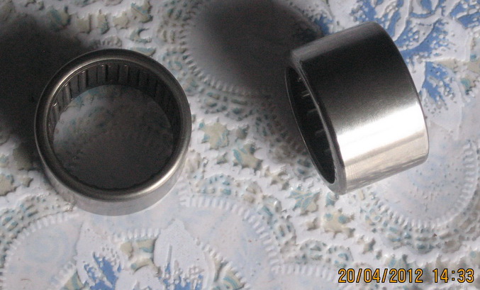

valera135d написал : нашел игольчатые подшипники 30*37*38(вн*нар*дл) еди к токарю проточить и завтулить грузы
Что за усовершенство получится?

Я еще на 105-ке рожал как загрузить МБ с наименьшим ущербом:). Была идея, а реализовать не успел- купил МС:o.. Ну а дальше-
valera135d написал : не я его еще не резал это до меня а грузики на колесики есть кг по45 каждый думаю прикрутить к родным резинкам
Harahondya написал : Могу подсказать как ими загрузить МБ так, что бы не порвать трансмиссию и частично снять нагрузку с двига.
Ну и как живое воплощение идеи:): http://www.youtube.com/watch?v=QZ2jV-qqcjY&feature=g-all-u&context=G2c1e9b7FAAAAAAAACAA http://www.youtube.com/watch?v=UAJvaEeaunE&email=comment_reply_received&lc=kLyQD605qTtYO1xHatCR792CM0Mcw4IO_JWu8qZu17c&lch=email_reply&feature=email Только грузы бы на иголки поставить и вот:
И никакого криминала;). А идея воплотилась в жизнь:flirt.

Спасибо. Не плохо с стороны трансмиссии - разгружаем как бы.. А с другой стороны теряется момент "маховика". Правда что лучше для тихоходного МБ вопрос. А как игольчатый подшипник закрепить от перемещения по валу?

Harahondya написал : И никакого криминала. А идея воплотилась в жизнь.
Игорь сбылась Ваша мечта грузы стоят на игольчатых подшипниках по 2шт на сторону загружаю видео NAP вот ивидеоподшипники в груз
