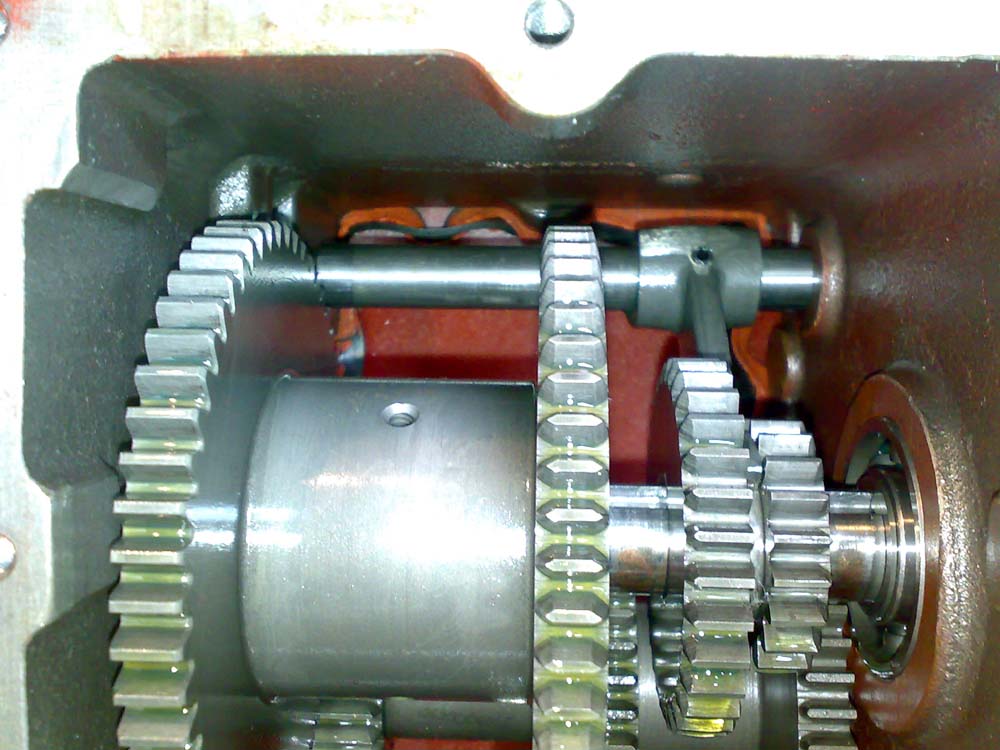

Вопрос для знатоков.
Почему на боковой крышке стоит резиновая прокладка, а не из паранита?
С момента покупки МБ, у меня с боковых крышек (снизу) практически постоянно просачивается масло. Легенькое подтягивание помогает кратковременно. Перетянуть боюсь.

SV* написал : Почему на боковой крышке стоит резиновая прокладка, а не из паранита?
Так паранит же термостойкий а резина - нет :) . У меня почему то не течёт ничего , может лёгкое запотевание в месте сочленения двигателя и коробки . Промазывание прокладки герметиком всё исправит . Переверни прокладку вверх ногами .

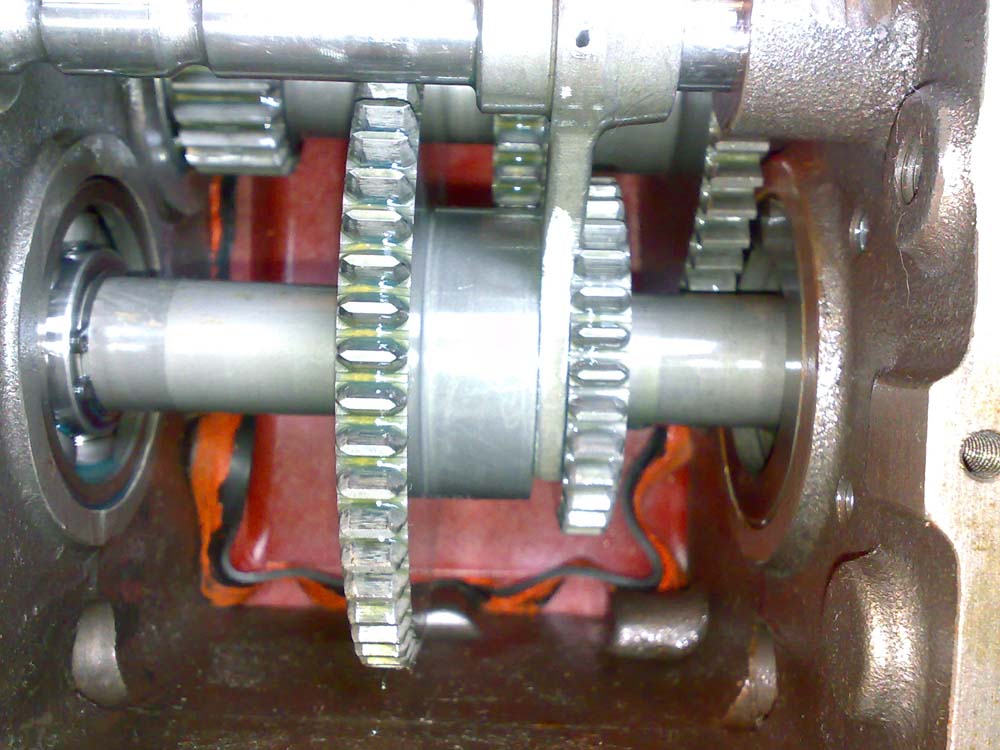

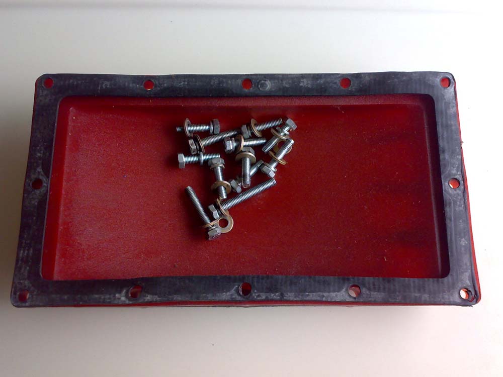

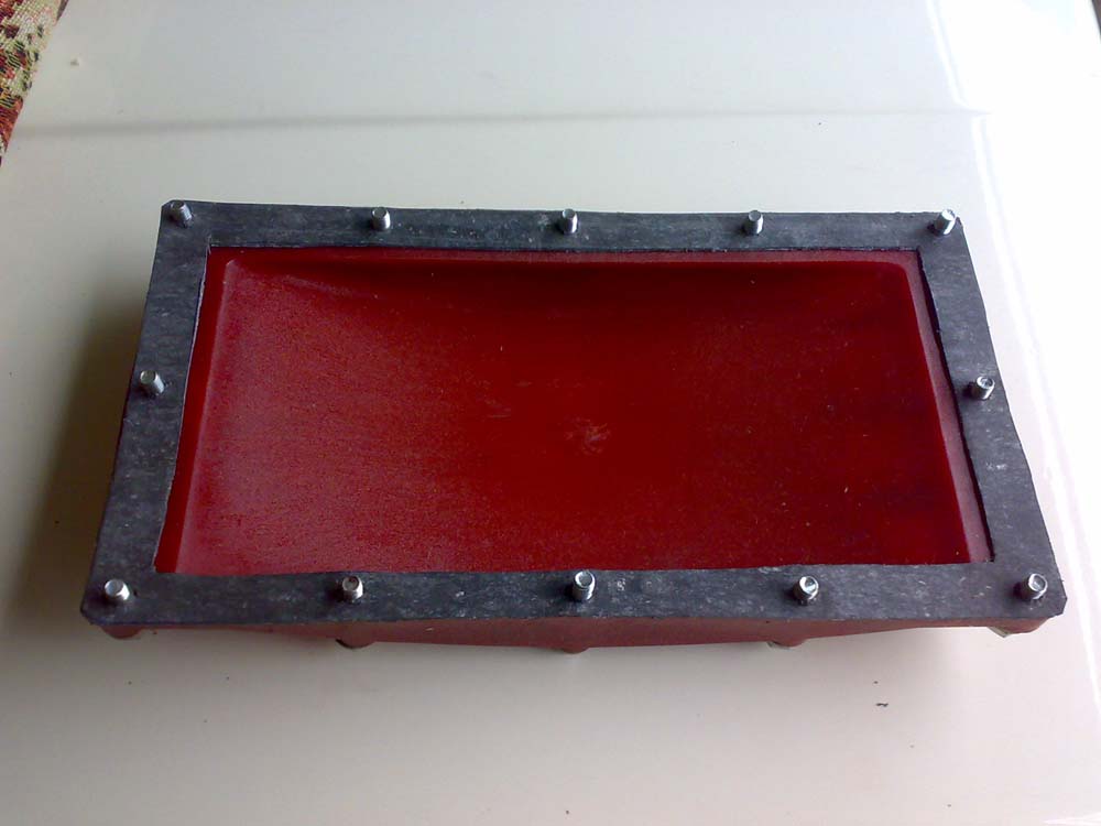

В этом сезоне решил резиновую прокладку подмазать герметиком и посадить на место. Помазал, посадил, закрутил несильно (рожковым ключиком). И посмотрел, что делается с прокладкой с обратной стороны (фото 1-2). Ее вывернуло. А я то думаю, чего у меня масло просачивается из крышек. По моим ощущениям кажется, что не перетянул болты, если слабее, то от вибрации болты открутятся. В общем, заменил резиновую прокладку на паранитовую (0.8 мм) фото 3. Затянул нормально и проблем нет.
А вы пластмассовой крышкой сожмете паранит?:eek: ИМХО, потому и резина;).

SV* написал : Вобщем, заменил резиновую прокладку на паранитовую
Ну ты даёшь :eek: вроде только разобрал а уже и прокладку вырезал :) , скорость однако ...

Harahondya написал : А вы пластмассовой крышкой сожмете паранит?
Столько болтов (аж 12), я уже сжал. Думаю будет держать лучше резиновой, паранит хороший.
