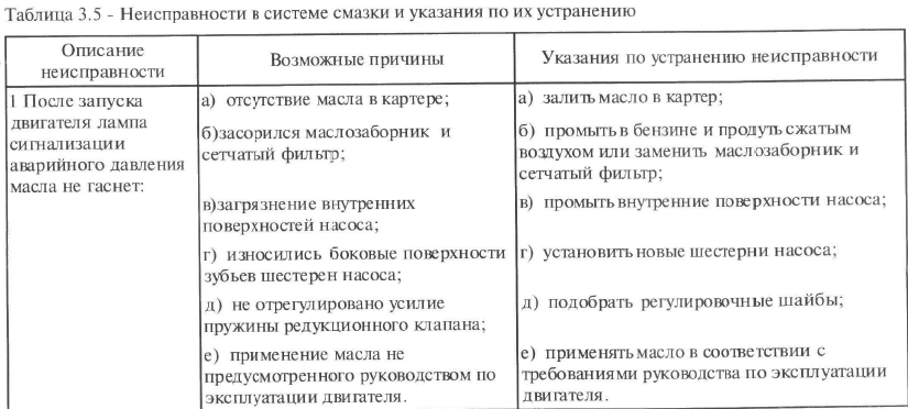

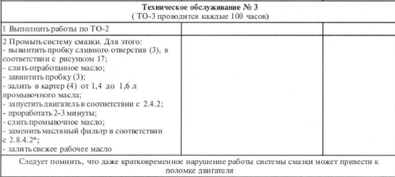

Достал вчера заначку, купил промывочное масло 3л 50 грн, 5л 20W50 150 грн, 25 грн фильтр. Прогрел, слил 20W40, залил промывку. Написано 10-15 мин на ХХ без нагрузки. Запустил, на хх лампочка горит, чуть подгазовываю - лампочка горит. От греха подальше заглушил. Через 10 мин повторил процедуру еще 3 раза. Слил промывку, желтая была, желтая осталась. И слитое 20W40 было почти с нулевым пробегом. Для успокоения совести может что и промылось. Вкрутил новый фильтр, залил 20W50. Немецкое какое-то, safary вроде, пробочка запечатана, лазером дата нарисована. Сегодня триммером два пятна ржи скосил, фрезой срезал. После культиваторных лап по огороду местами комки-грудки, дождя не было -- решил пробежаться фрезой. Попробовал на 3-й -- надо догонять ускоренным шагом, перешел на вторую. При запуске утром с W50 давление на 3. По мере прогрева стрелка неумолимо падает, на хх почти 0, на рабочих оборотах с фрезой около 1. Лампочка красная не горит ни в работе, ни на хх при развороте. После перекура при запуске пару сек погорела, после очередного перекура долил масла -- больше не горела. При работе фрезой температура (датчик на ребрах сразу за свечей) подымается до 150. Два гона сделаю (80 м туда\назад) -- охлаждаю до 100. Приятный момент на W50 - свеча сухая и светло коричневая, только торец юбки (где резьба) черный. С W40 свеча была вся закопченная, на блоке под гайкой свечи всегда было масляное пятно, сейчас сухо. На 16 соток спалил почти пол бака 92 (литра 2). Работа двигателя ровная, клапана, вроде подхлопывают. Запускается с первого тыка -- что холодный, что горячий.

ValNik написал : По мере прогрева стрелка неумолимо падает, на хх почти 0,
надо померять компрессометром давление в камере сгорания , залить шприцом моторного масла 20 кубиков через свечное отверстие и ещё раз померить , если с маслом нормализуется , то кольцам капец , если нет , то надо регулировать клапана .

Особо то и нет :) . Хотелось бы пахать с меньшими нагрузками на мой организм . А самая трудная сельхозоперация - это вспашка . Буксует только на кизяке , но опять же , навоз вносят раз в три года и на моих 7 соток под картошку - это чепуха . Переговорил с знакомым мастером , описал Вашу проблему . По поводу давления сказал , что обычно это происходит из за выработки вкладышей коленвала . Появляется зазор в вкладыше и ухудшается подача масла на стенки цилиндра и падает давление . Его совет - работать , если лампочка не горит на холостых . Если уже на холостых горит постоянно , то уже всё :( , пора делать капремонт . Про попадание бензина в масло я тоже рассказал , и это он тоже сказал , что могло стать причиной выработки вкладышей коленвала из за их плохой смазки . Кстати в инструкции к мотору Д-250 написано , что промывка проводится в течение 2-3 минут . Не знаю , есть ли вкладыши на двигателе МСа , но похоже он говорит правду .
Почитал книгу по ремонту двига , вкладышей у коленвала нет , а Запорожье продаёт коленвал в комплекте с шатуном , около 1700грн
