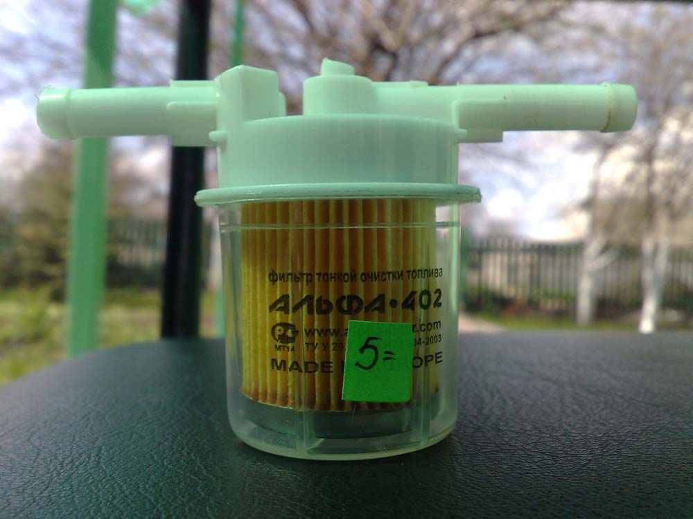

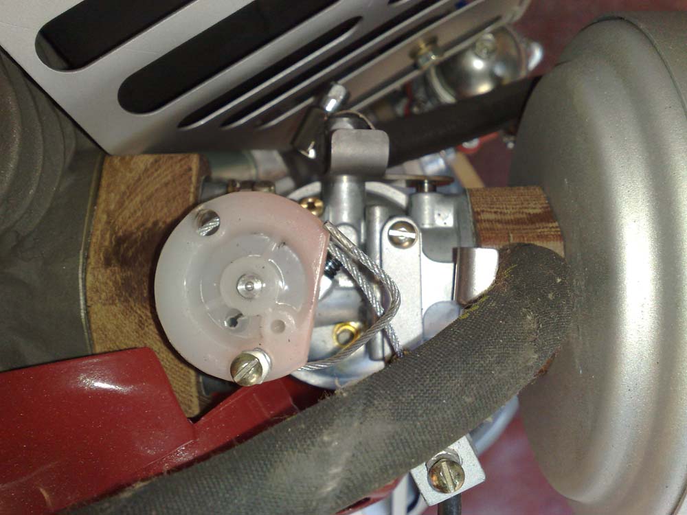

yarstep написал : Попутный вопрос: купил от скутера вакумный бензонасос, цеплял к патрубку вентиляции картера - неработает, можно ли прикрутить к выхлопной трубе или после карбюратора, чтоб получить требуемое импульсное разряжение?
Шланг от вакуумного насоса ставится после карба, можно просверлить отверстие в текстолитовой прокладке и туда вставить штуцер, на который надеть шланг, только там можно получить разрежение. У меня так на байке.:)
MI777 написал : Скоро и я стану обладателем этого чуда.
Правильный выбор, хотя выбора то и нету;)
vagin написал : Ещё бы , что б с отстойничком , так вообще бомба
Такой?:)

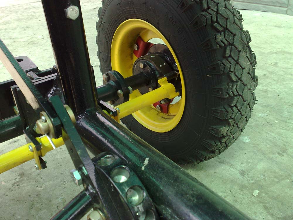

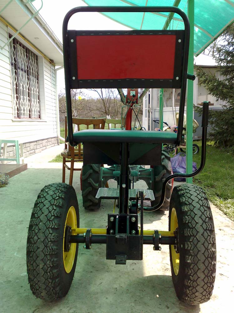

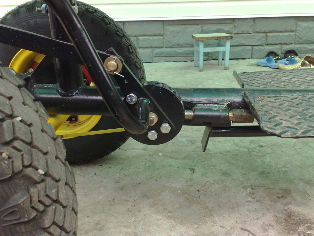

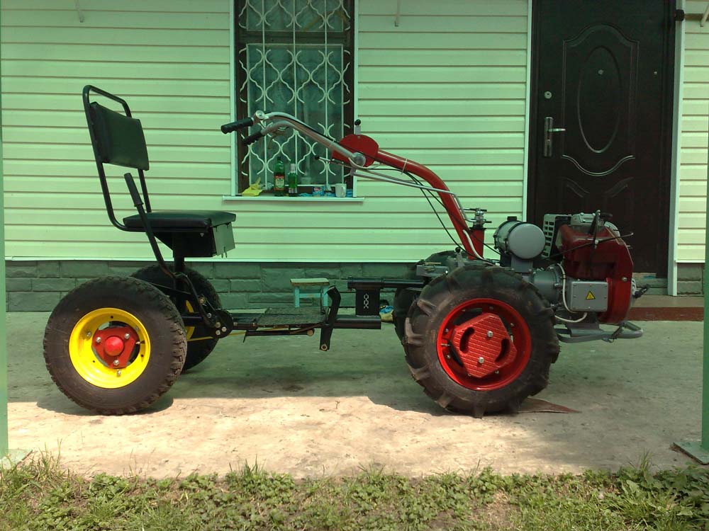

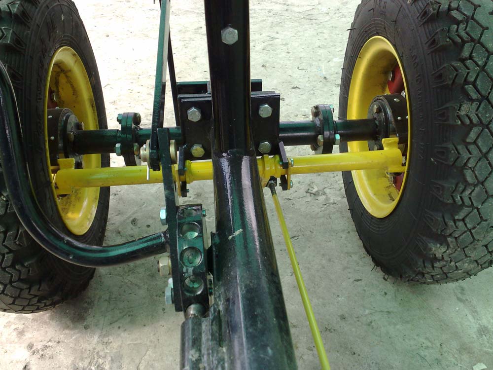

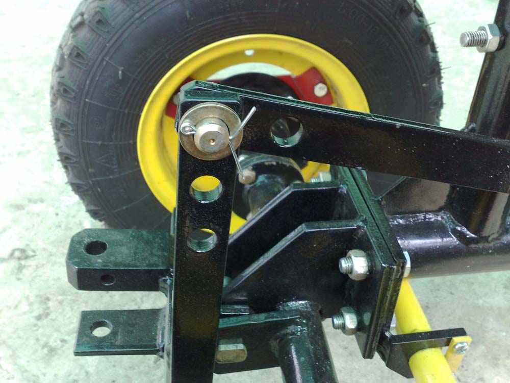

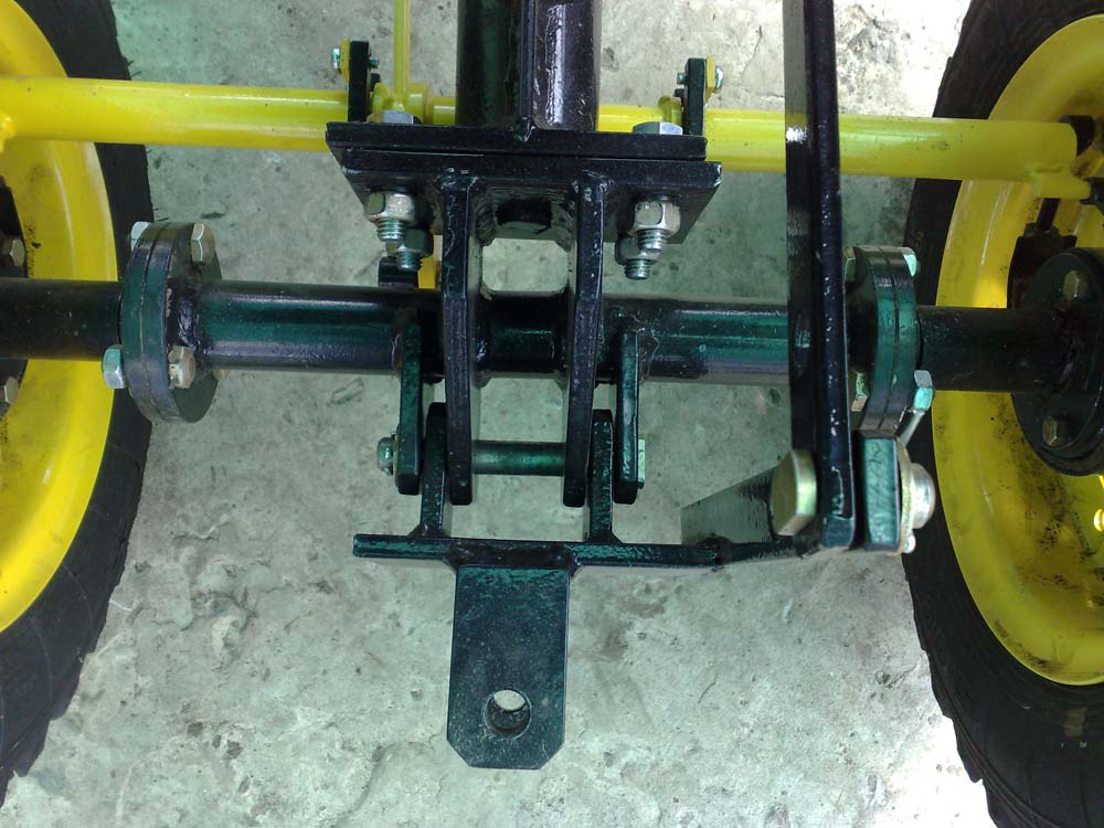

MI777 написал : А вот с прицепными агрегатами будет сложнее сделать выбор.
Ничего сложного, поможем если чё:) Выкладываю фото адаптера

yarstep
yarstep
Регистрация: 31.10.2008
Сообщений: 953
23.04.2012 в 23:13:16
Freerider написал : Шланг от вакуумного насоса ставится после карба, можно просверлить отверстие в текстолитовой прокладке и туда вставить штуцер,
Присматривался к скутеру - там вакум с картера, но мотор двутактник, другой принцып работы. На МС от карба к головке есть алюминевый патрубок, в него и вмонтирую штуцер. Спасибо за напутствие.
Freerider
Freerider
Регистрация: 12.02.2012
Сообщений: 167
23.04.2012 в 23:26:10
yarstep написал : На МС от карба к головке есть алюминевый патрубок, в него и вмонтирую штуцер.
