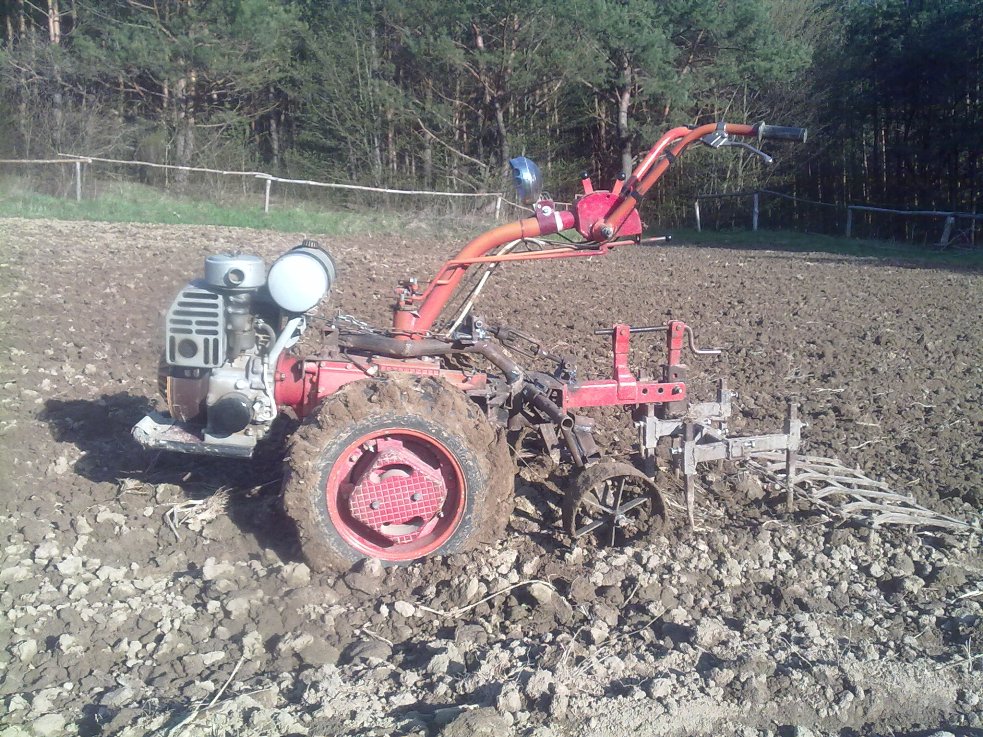

Подготовку всегда выполняю стрелками. Пробовал и долотами - выходило одно царапанье. Глубину больше 10 см беру в два прохода, так легче мб. Очень неплохой зрительный эфект получается вместе с боронкой в три ряда зубьев: верхний слой этой весной комковатость как орешки. В такой комбинации оператор идет сбоку навесного

yarstep написал : Подготовку всегда выполняю стрелками.
А можно отдельно фото Вашего культиватора. Какая ширина захвата?

Van Helsing написал : А можно отдельно фото Вашего культиватора
Самопальное изделие, вид сдесь, чтоб долго не искать. Ширина захвата прим. 75см.

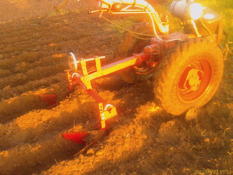

вечером нарезал ряды под картоху "любимым" ушастым окучником, после фрезы удлиненной сцепкой показалось легче работать, может база длиннее становится, управление проще и тоньше
фото в кровавом закате после дождичка

Рад написал : вечером нарезал ряды под картоху
Ряды ровные, не рыскало? Первый проход по шнурку, а дальше одно колесо и ушастик по предыдущей борозде - такая метода? А сцепка самопальная? Зачем удлинили, штатная, вроде , вполне ничего.

ValNik написал : Ряды ровные, не рыскало?
есть погрешности, но не настолько критичные, местами был пирей, уводит гад
ValNik написал : Первый проход по шнурку, а дальше одно колесо и ушастик по предыдущей борозде
так точно, но без шнурка вдоль меж, на глаз:)
ValNik написал : А сцепка самопальная?
сцепка из частей МТЗешной(наверное), я варил для плуга самодельного, по этому удлинил спаренным уголком А и вправду yarstep, , зачем бензонасос устанавливаете?:eek: Dstrok, а че кидать, нормально ведь получается
