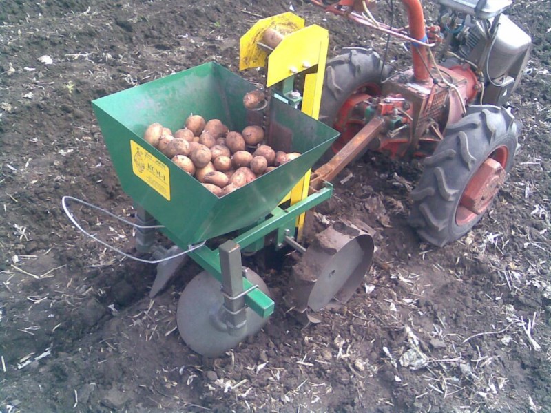

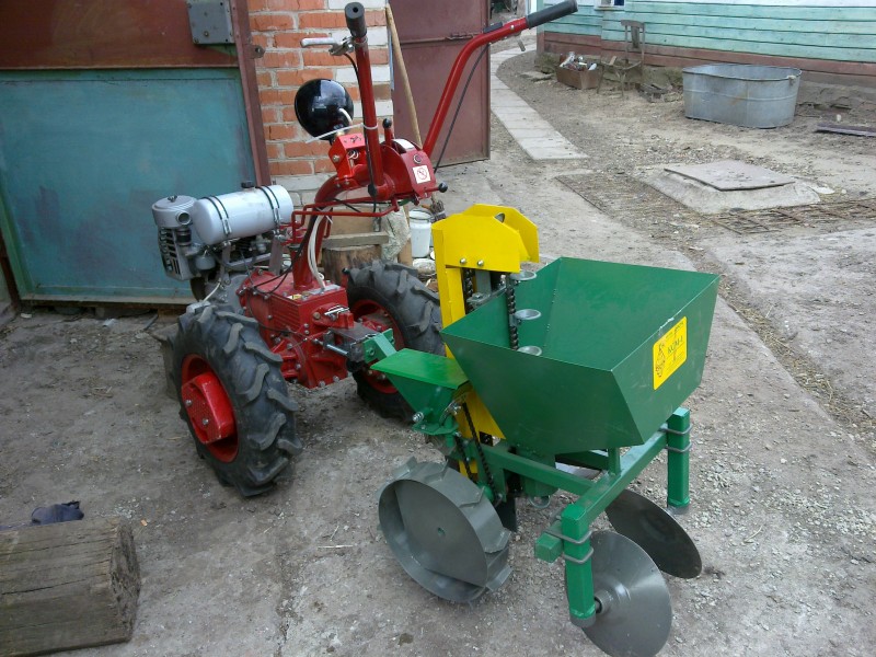

Dstrok написал : Случайно фоток нету, на форум выложить.Интересно общий план МБ+КС в профиль. :).
Фотки мои и ...

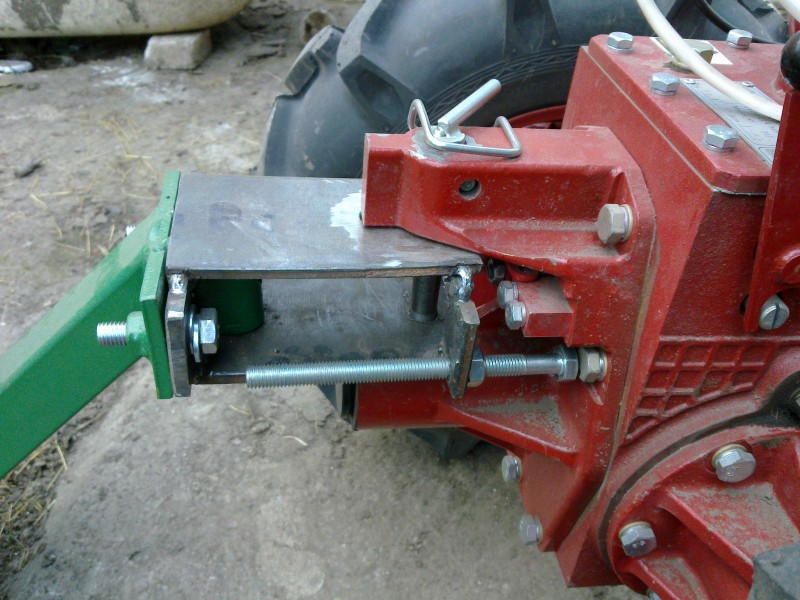

Плохо здесь крепится. Я пару лет назад выкладывал крепление своей сажалки - там минимальное расстояние от шахты КС до шкворня МС, см 20. Адаптировал серийную КС под МС. Никаких транспортных колес. Хорошая развесовка КС и МС, как с фрезой. Легка в управлении и разворотах. Один недостаток - .ерово садит, с пропусками и клином. Использую некалиброванный материал, крупную режу, сажу с ростками, и т.д. Проблема у нас со своими семенами. Может фото найду, сброшу. ЗЫ. По-моему, такую картоплю надо резать вдоль. Она начинает думать, что конец света, и резко увеличивает продуктивность.

li.sta написал : Фотки мои и ...
Спасибо за фотографии. В моем случае мне не понравилось развороты. То мордой цепляется о землю то ралом КС. В креплении сажалки буду менять наклон относительно МБ. Так чтобы когда сажалка ровно идет то двигатель смотрел немного вверх (вот так ----/ ) и удленю сцепку. Развесовка хорошая, так что вопросов не будет.
Тогда увеличится расстояние до земли и легче будет выполнять маневры (особено если в конце гона где разора от трактора).

Dstrok написал : В моем случае мне не понравилось развороты. То мордой цепляется о землю то ралом КС. В креплении сажалки буду менять наклон относительно МБ. Так чтобы когда сажалка ровно идет то двигатель смотрел немного вверх (вот так ----/ ) и удленю сцепку. Развесовка хорошая, так что вопросов не будет.
То, кто мне давал ЦУ, удлинил дышло путем полной замены. не Я пошел по пути изготовления "коробка". Позапрошлом отсадил на 55мм, в прошлом на 90мм, в этом опять на 55мм. Проблем с посадкой нет. В тех местах, где не достаточно вскрыл участок (маленькая глубина), КС загулялась в не тронутый грунт. При транспортировке проблем нет. хоть задом, хоть передом...
