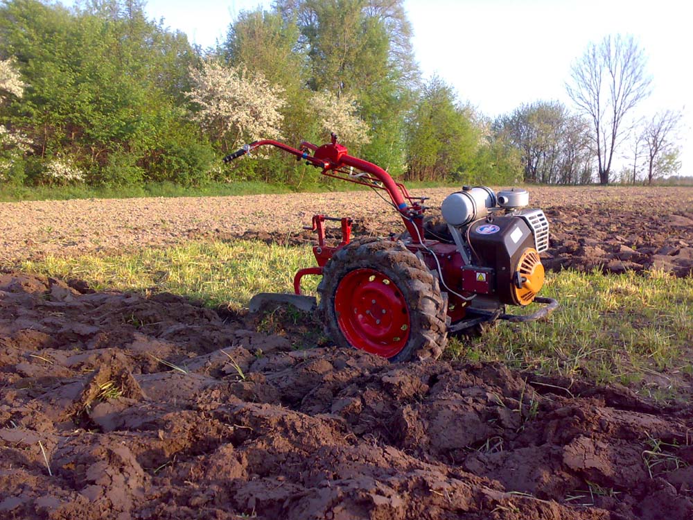

Yrik1980 написал : а какое расстояние между рядами, он ответил то 80см, то 20 очень трудно держать.
Я отсадился с междурядьем 60 см, без маркера, направляя колесо МСа по следу протектора. Моя КС очень похожа на полтавскую, разве что бункер не конусом. Междурядье стабильное:). В прошлом году эту же КС таскал Зиркой, так и там не было расхождений, садил с прикрепленным на КС маркером;).

Так у него тоже 105-ка, пробовал на резиновых, те, что шли с завода - буксует и не идет, поставил ГЗ на 500 - быстро бежит, все равно буксует и водит влево-вправо. А за маркер он и и не подумал.

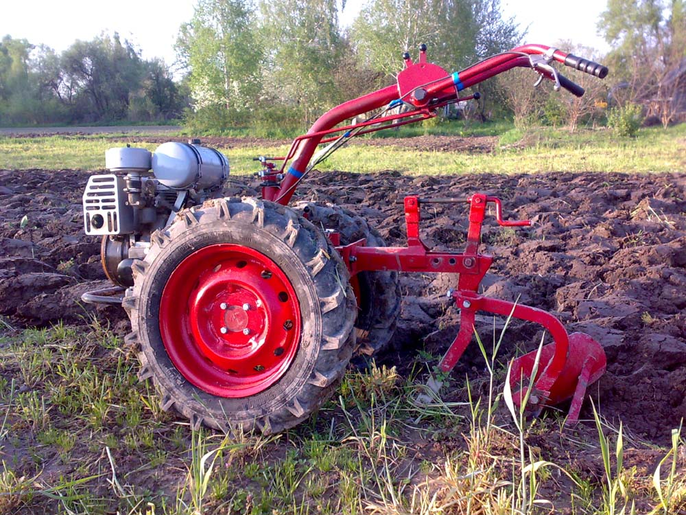

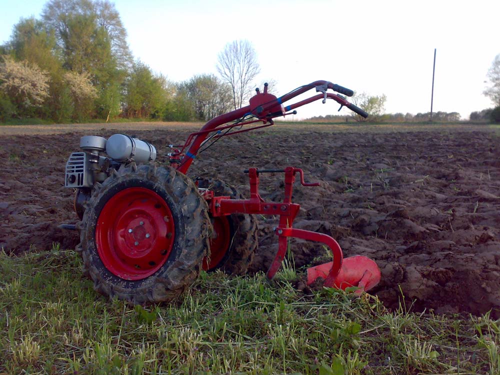

А я сегодня на ближнем огороде возле хаты посадил примерно 3 сотки бульбы. Садил методом описаным тут http://www.mastercity.ru/showthread.php?t=102351&p=1806484&viewfull=1#post1806484 . Так садил и в прошлом году, но щас уже есть опыт работы с плугом, поэтому гребни получились ровные, межрядье по колее мотоблока - 60 см. Раскладывали бульбу трое моих детей. Получилось довольно быстро. Просил жену, чтоб сняла на видео, не захотела печься на солнцепёке. Щас жара 28 в тени. А она у меня инвалид. Да и мы спешили, чтоб не жариться. Сегодня до вечера порежем остальную бульбу и завтра будем садить в поле, основной массив - 8 соток.

Yrik1980 написал : Так у него тоже 105-ка, пробовал на резиновых, те, что шли с завода - буксует и не идет,
На моей -резинки 8", только доехать 10м до огорода:o. На большее они, вроде, не тянут:(.
Yrik1980 написал : поставил ГЗ на 500 - быстро бежит, все равно буксует и водит влево-вправо.
Я прикупил было ГЗ от Невы, размером близким к диаметру штатных резинок Звезды:). Звезда с КС шла нормально, хотя пригрузить ее было бы очень даже желательно;).

valera135d написал : так что мои резинки 5*12 с грузами будут буксить
Чего вдруг? Сравните 8" и 12".... МС с завода обут в 12" и работает нормально... А у Вас на МБ + грузики солидные стоят. Я думаю, что все будет путем!

Уже надо и свои фото показать. Видео к сожалению нет, некому было снять. Картошку еще не садил.
Harahondya написал : 16" колеса оправдали себя на 100%. На них не чувствуется неровности и тяга МБ сумасшедшая
Аналогично. Результат превзошел все ожидания. Орал по тяжелому грунту, блокировкой практически не пользовался, только при проходе первой борозды. Орать на таких колесах одно удовольствие, правда автопилота не получается, чуть надо поддерживать, но тяга о-го-го. Орал и на 2-ой и пробовал на 3-й, но уже почти бегал (очень быстрый шаг).

SV* написал : Орал и на 2-ой
По скорости получилось как на 12" колесах между 2-й и 3-й? А грузы че не поставили? И колея какая?
