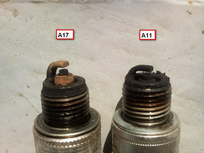

На неделе мотоблок заставил-таки вскрыть пакет с инструментами, идущими в комплекте. А дело было так... Как всегда весной открыл гараж, включил зажигание, подкочал бенз. Дерг, дерг шнур, а оно ноль эмоций. Шо делать? По колесу постучал, обошел вокруг, не помогло. Пошморгал еще раза три, даже намека нет на схватывание, думаю может залил свечу, темновато было. Пошел искать пакет с инструментом, нашел, вскрыл. Думал за столько лет ржавый хлам увижу, ан нет, каждый ключик завернут в промасленную бумагу и как новенький. Свечной ключ в комплекте. И вот он момент вскрытия. До этого ковырял только карбюратор. Достал свечу, святые угодники, там один сплошной пушистый, бархатистый, с песцовым отливом НАГАР!!! Пришлось почистить зубочисткой и мелкозернистой шкуркой. Вставил взад. Чпырк... за работу!

ganz написал : Достал свечу, святые угодники, там один сплошной пушистый, бархатистый, с песцовым отливом НАГАР!!!
Тоже вчера поменял свечу . Начитался тут на форуме , ещё в начале ветки , что А11 хорошо подходят для МСа . Лежала она у меня прозапас . Как то залил я свечку и поставил А11 , и как то сразу она мне не понравилась , тяжело двиг обороты набирал , душился . Вчера ради интереса взял и выкрутил её и офигел от лохматого нагара :eek: , взял родную А17 , вкрутил , и ... получил наслаждение от отличной работы движка :) .Обратите внимание на высоту электрода .
ganz, А Вы не думаете , что это от редкой замены масла и воздушного фильтра сталось ? Правда , ещё при длительной работе на холостых свечу тоже закидывает . Думаю себе попробовать поиграться с топливным жиклёром ( тот , что в поплавковой камере) , что бы обеднить смесь .
